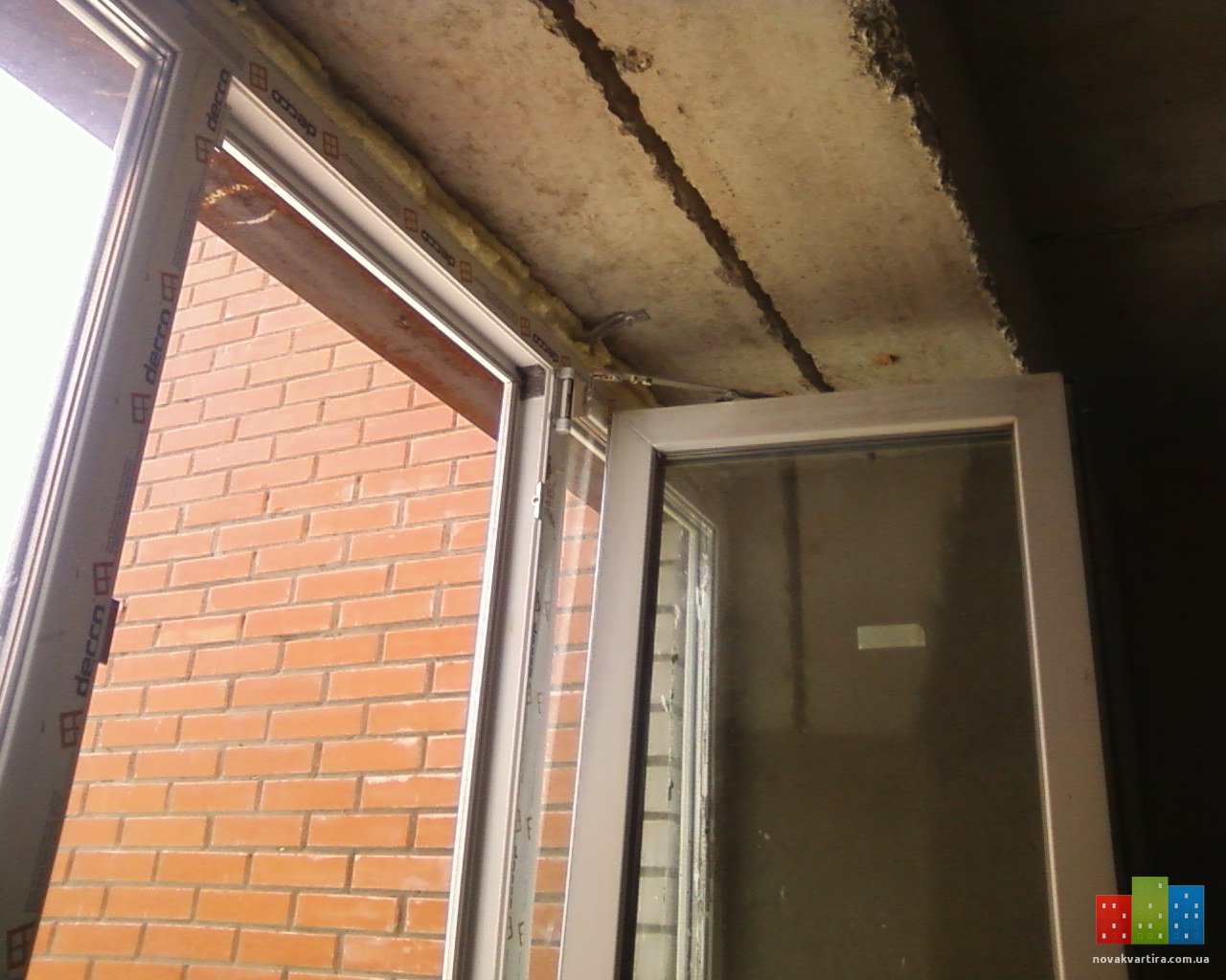

      9 октября 2012 в 11:59 Гілками Прикріплені файли (0 завантажити)
А вот здесь открытие окна вообще интересное...

Re: Крепление пластиковых окон [Re: Новоселкин]
      9 октября 2012 в 12:03 Гілками
Новоселкин 09.10.2012 11:59 пишет:
там похоже нужно отрегулировать механизм, т.к. происходит открытие окна одновременно с режимом проветривания

Re: Крепление пластиковых окон [Re: Mr.Di]
      9 октября 2012 в 12:55 Гілками
Mr.Di 09.10.2012 12:03 пишет:
работы на минуту (максимум): створка села в крайнее нижнее положение

Re: Крепление пластиковых окон [Re: DanteLexus]
      9 октября 2012 в 13:01 Гілками
DanteLexus 09.10.2012 12:55 пишет:
наверное так и есть, я окнами не занимаюсь я просто указал направление в котором смотреть ТС-у

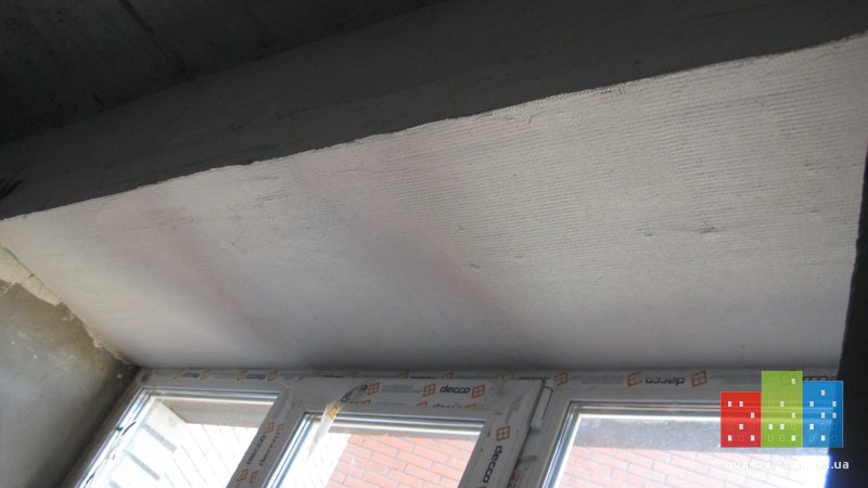

Вот так решился вопрос с верхним откосом (застройщик делал).
Правда у одного соседа анкеры поломали при установке откоса.
Вот так решился вопрос с верхним откосом (застройщик делал).Правда у одного соседа анкеры поломали при установке откоса
