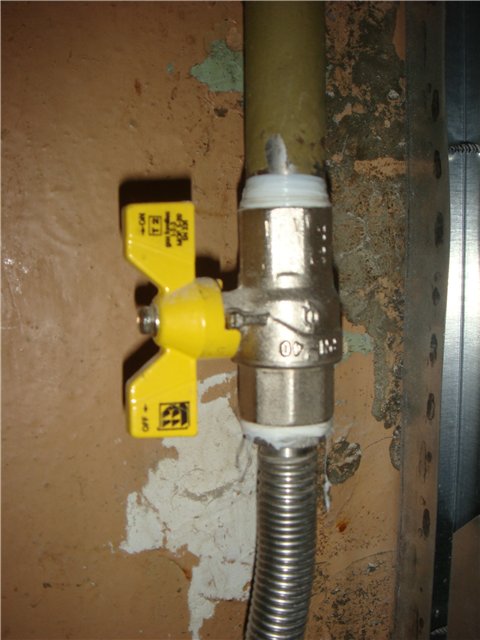

краны типа как на рисунке (фотка с интернета)
можно включать в любое положение? или только выключен и полностью включен? типа немного приоткрыть можно? или скажем до половины?
краны типа как на рисунке (фотка с интернета)можно включать в любое положение. или только выключен и полностью включен

можна.тільки майже нічого не зміниться.для того щоб напор спав трохи треба на 1/3 чи на 1/4 залишити відкритим.
але від того може гудіти сам кран,таке буває.

1) На фотке с интернета не водопроводный, а газовый кран.
2) Нормальных положения у них всего 2 - открыто и закрыто.
3) Разово приоткрывать не стремно, но зачем?
4) Если вода горячая и арматурина такая одна, то можно попасть на её замену, с перекрытием по стояку.

Vazovod 05.10.2012 10:17 пишет:
ну про половину я образно, да звук другой когда не полностью открыт
вот потому и спрашиваю не влияет ли это на работоспособность крана

Марксим 05.10.2012 10:21 пишет:
ну на вид такой же, я для понимания, а то ж есть такие что крутить нужно (типа как раньше ставили)
вода холодная, арматурина одна на входе
в смысле разово?

NICKOLAYY 05.10.2012 10:40 пишет:
в смысле разово?
В смысле, шо он шаровый. И этот шар вертится в полиуретановой такой сфере. При не полностью открытом/закрытом положении шар будет подвержен коррозии. Так что нежелательно. Есть еще поворотные на 90 град (кажись, или чуть больше), там вставки полиуретановые или керамика - тому пофигу, как стоять.

Не в этом дело - дело в том, что если кран будет в полуоткрытом положении, то края шара будут потихоньку стираться за счет мелких частиц в воде и самой водой. Со временем кран перестанет полностью перекрывать воду. Опыт, кстати, имеется ))

Жаль не сфоткал старые шаровые краны, которые также использовал на 1/3 открыты для уменьшения напора ,в результате внутри на шарике образовался налет который вскоре начал царапать фторопласт и добится полного перекрытия до последней капли такими кранами уже не удавалось .
А для уменьшения давления существуют редукторы давления ,кстати тоже уменьшают шум труб. Когда себе установил редукторы (3-4атмосферы) ,то исчезло сычание. Да и если есть бойлер то редуктор обязателен.

Dis 06.10.2012 11:12 пишет:
Вот правильная причина. Коррозия и "абразивный износ" шару не страшны, он из нержавейки.
