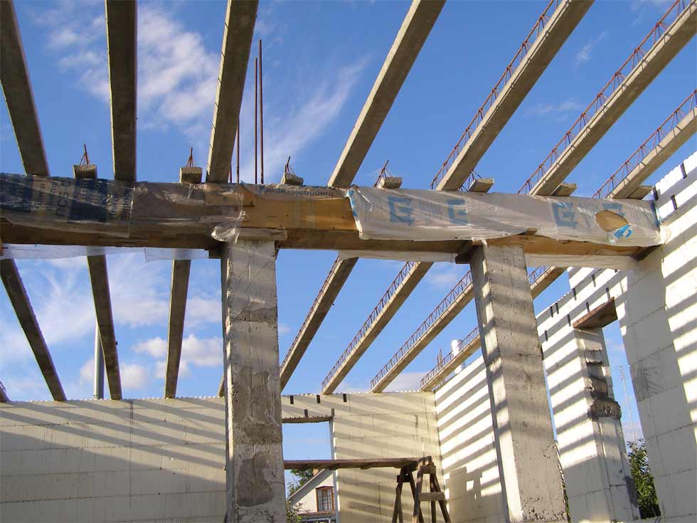

      8 октября 2012 в 23:23 Гілками Прикріплені файли (0 завантажити)
Важно добавить, что Терива позволит выполнить междуэтажное перекрытие любой ширины с нужной формой, в отличие от плит перекрытия. А в отличие от монолитного не потребует опалубки и тонн арматуры. Допустить какие-либо ошибки при монолитном перекрытии вероятность будет в разы выше, чем при использовании Теривы. И это наверное немаловажный фактор для самостоятельного строительства.
Эпизод одного из моих перекрытий. Могу выполнить примерный расчет необходимых материалов, дабы вспомнить как это было:)
Змінено PonteEnCola (23:26 08/10/2012)

На сайте у них написано, что на квадрат идет 0.6 куба бетона. Так? Но по периметру ещеотдельно считается, или это уже с учетом...
Думаю буду себе таки эту штукук делать. Заметно дешевле плит получается. Да и с подъездом панелевоза у меня трудновато.
Единственное что пока не решил, все теривой перекрывать, или только длинные пролеты и комбинировать с деревянными перекрытиями... присоветуйте, а?...

Re: Терива. Кто пользовал такие перекрытия? [Re: mr.Kannibal]
      10 октября 2012 в 00:35 Гілками
выдержка из инструкции по монтажу:
"...количество бетона...без бетона в распределительных ребрах, венцах и других элементах перекрытия, изготовленных из монолитного бетона".
Больше всего бетона уходило на венец перекрытия и собственно между керамзитными блоками. Поэтому у меня получалось заливать только за два дня перекрытие площадью 30 кв.м.
Проект (а точнее ситуация) потребовал применить кроме Теривы часть монолитного, по стальным и деревянным балкам. Т.е. все надо рассматривать в конкретном случае отдельно.
