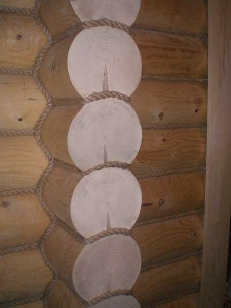

опытный писатель ****
66 лет (47 лет за рулем), Чернигов
Сообщения: 1299
С нами с 25.05.2009
Re: Чем "конопатить" деревянный дом? [Re: Mr.Di]
      10 октября 2012 в 10:19 Гілками Прикріплені файли (0 завантажити)
Mr.Di 09.10.2012 18:08 пишет:
мое сообщение почему-то было затерто но при этом не несло информации нарушающую правила форума
продублирую:
конопать мхом
старый проверенный способ и в твоей местности достать сырье будет не проблема
+++, самое правильное решение.
Войлоком НЕльзя, заводится моль. Для мха ничего не страшно, только птички его вытаскивают.
Чтобы мох сохранить, сверху пробить веревку.

45 лет (26 лет за рулем), Святопетрівське
Сообщения: 18091
С нами с 16.11.2007
Re: Чем "конопатить" деревянный дом? [Re: Slavik-d]
      10 октября 2012 в 12:13 Гілками
Slavik-d 09.10.2012 20:15 пишет:
Мхом врядли буду конопатить, у меня он уже законопачен, надо просто добавить там где повілетало. Там что-то похожее на войлок... ХЗ
точно законопачен? или это лента из войлока, которую прокладывали на стыке бровен при сборке сруба? если так, то можно конопатить мхом, там эта лента долго не проживет, для эстетики, чуть выше уже написали, можно и веревкой все это дело прикрыть, я точно не помню, но кажется она пеньковая
