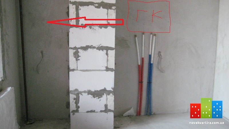

От вопросов с окнами перейду к вопросу по поводу переноса газового котла.
Наш застройщик помимо установки вытяжки газового котла чуть-ли не посреди одной из стен кухни, рядом опять же по центру стены вешает и газовый котел. Соответственно функционал данной стены стремительно приближается к 0.
Хочу котел перевесить в угол (см. фото).
Из того что читал, стало ясно что это "дорого и геморно".
Хотелось бы более детально знать порядок действий:
1. К кому обращаться за таким "переносом"?
2. Сколько это может стоить? (порядок цифр)
Читал ниже тему по переносу газовой колонки, но там и расстояние пустячное и не раскрыт вопрос цены.

Re: Перенести газовый котел [Re: Новоселкин]
      9 октября 2012 в 14:45 Гілками
Звернися в місцеву газову крнтору - поцікався, чи можливий такий перенос взагалі, і скількі буде коштувати проект.
Це буде найточніша інформація. Без візи газової контори - велика вірогідність переносити все назад.

Re: Перенести газовый котел [Re: Urka]
      11 октября 2012 в 14:23 Гілками
Таки да, главное - можно ли там ставить и газ туда протянуть. Трубы отопления, воды и дымоход - мелочь.
      11 октября 2012 в 16:41 Гілками
Похоже, что это новострой (и может даже Ирпень) и дом еще не сдан. Тогда обратись к строителям по этому вопросу. Могут ли они в рамках проекта сдвигать котел?(дымоход врядли сдвинут).
Еще можно покурить котлы с принудительной вентиляцией камеры сгорания.
Если дом сдан и документы на руках - тогда через местную газконтору.
Но необходимо учесть, что к котлу и дымоходу должен быть доступ (обслуживание, снятие и т.д).

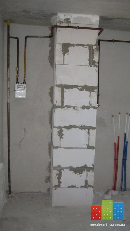

      11 октября 2012 в 19:55 Гілками
я так зрозумів що та біла виступаюча фігня посеред стіни то димохід?
тоді як ви збираєтесь вже проведену розводку води чиї труби торчать зі стяжки мимо того димоходу акуратно протягнути в кут? і не розкрита тема куда заведений газ. якщо його теж треба буде мимо димоходу тягнути то ой - краще вже залишити так як є.

      15 октября 2012 в 13:22 Гілками Прикріплені файли (0 завантажити)
Появилась разводка труб + поставили газовый счетчик.
Насколько реально теперь будет установить котел в этот угол?
