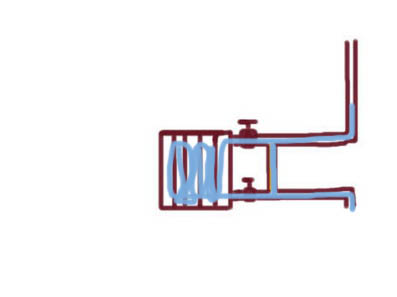

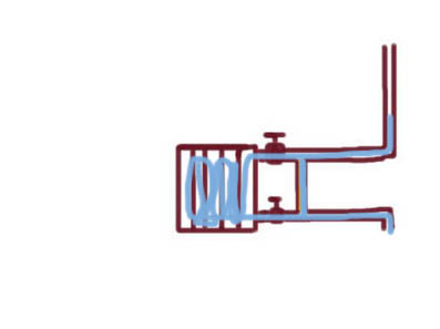

Ну так часть же и по трубе тоже.

а так перемычку перекрыл, и весь поток через батарею, и теплее в итоге ))
мне так жековские сантехники сделали меньше года назад, я их не просил тот кран ставить ))

Та нема за що Не зможу нічого сказати із приводу Вашої системи, бо ж не сантехнік. Можливо, інший принцип побудови системи опалення у будинку. Картинки - це батареї у моєму домі та й у багатьох інших домах такого типу. АППС - люкс.

      12 октября 2012 в 22:46 Гілками
Vnimatelniy 12.10.2012 22:41 пишет:
Хм. Оно-то да - но главное, если есть желание прикрутить батареи - краник-то на перемычке - открыть...

Re: Первый "запуск" батареи отопления в квартире...? [Re: Энгри]
      12 октября 2012 в 22:47 Гілками
Спайк 12.10.2012 22:46 пишет:
дык это обязательно!

Re: Первый "запуск" батареи отопления в квартире...? [Re: Vnimatelniy]
      12 октября 2012 в 22:48 Гілками
Не у всех, правда...
