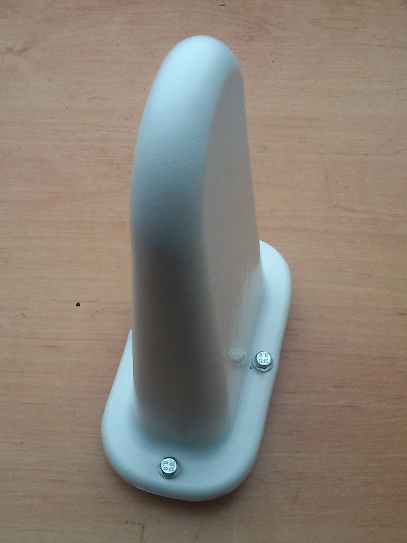

Есть интересней антенна из малогабаритных. Проектировалась под /АМ - воздушные аппараты. Ребята хотели попробовать на байке, но так дело не дошло до испытаний.

она под диапазон 110-136 ?? продается ? )))

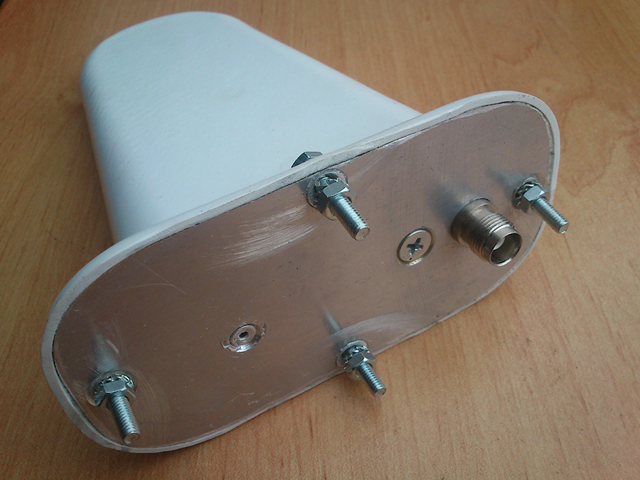

      11 октября 2012 в 12:39 Гілками Прикріплені файли (0 завантажити)
И вот так она снизу.
размеры:
высота 165мм
основание
длинна 125мм
ширина 65мм
И вот так она снизу.размеры:высота 165ммоснованиедлинна 125ммширина 65мм

Re: Антенна Шайба-2 [Re: UW5ECC]
      11 октября 2012 в 12:41 Гілками
UW5ECC 11.10.2012 12:38 пишет:
Эта модель изготавливалась на 400МГц, данный вариант на наши частоты.
Можно поговорить о изготовлении на авиа.
Контакт если надо дам в личку.
