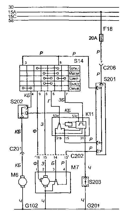

Поделитесь кусочком электросхемы Ланосо-Сенсов, где разрисованы провода, идущие на реле дворников девятиконтактное. То что имеет возможность регулировать промежуток между взмахами. Все схемы, что нашел под шестиконтактное реле.
Буду очень благодарен

Mihas 11.10.2012 12:22 пишет:
S14 - 9-ти контактный прерключатель (положение ЦИКЛ), а релюха К11- шести (вроде другого и нет)
отличие в самих кишках рельюх
S14 - 9-ти контактный прерключатель (положение ЦИКЛ), а релюха К11- шести (вроде другого и нет)отличие в самих кишках рельюх
Змінено marc (15:00 22/10/2012)

У меня 9-ти контактная релюха с каталожным номером 96596863, зелененькая. Его проводка не совпадает со схемой из книги.
В общем вопрос уже закрыт, купил новую, поставил, все работает.
Спасибо человеку нарисовавшему внутреннюю электросхему реле с форума Ланос.ком.уа. Попробую отремонтировать старое реле, если не сгорела микросхема внутри. А то жаба давит 90 грн за реле платить еще раз.
