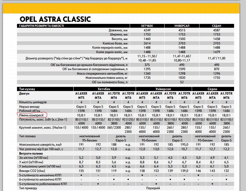

      18 октября 2012 в 17:52 Гілками Прикріплені файли (0 завантажити)
случайно увидел в х-ках Опеля, это на украинском так звучит степень сжатия или бестолковый манагер-переводчик?
случайно увидел в х-ках Опеля, это на украинском так звучит степень сжатия или бестолковый манагер-переводчик.
подсевший на форум ***
Сообщения: 22702
С нами с 20.01.2008
Re: За дизельный двигатель вопрос. [Re: Mr.Di]
      18 октября 2012 в 22:30 Гілками
Mr.Di 18.10.2012 17:52 пишет:
Наверное,так звучит.

Сообщения: 6259
С нами с 18.08.2009
Re: За дизельный двигатель вопрос. [Re: Spero meliora]
      19 октября 2012 в 02:08 Гілками
Spero meliora 18.10.2012 22:30 пишет:
Та ну, як же тоді компресію називати? Напевне правильно було писати "ступінь стиснення".

Сообщения: 6259
С нами с 18.08.2009
Re: За дизельный двигатель вопрос. [Re: ids]
      23 октября 2012 в 00:33 Гілками
Це зрозуміло. Там мова йшла про переклад.
