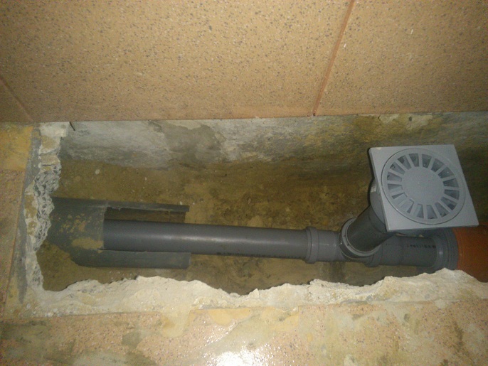

как культурно заделать канал в полу
      11 октября 2012 в 17:29 Гілками Прикріплені файли (0 завантажити)
Есть пол в гараже, есть слив, сделанный в полу. А как культурно все это заделать *см. картинку)?

Имха тут хорошо бы залить чем то наподобии СЦ-5 (стяжка цементная) а сверху положить плитки, под уклоном, если система стоит ниже, что бы вода таки сливалась туда.

залить - понятно, а песка, отсева есть смысл насыпать? Или сразу на трубы лить?

Конечно насыпать,заченм туда пять мешков стяжки? 10-12+плитка будет в самый раз.

HBond 11.10.2012 17:29 пишет:
засыпать керамзитом, сверху стяжка+плитка.

Лучше сначала песочком трубы прикрыть, а потом уже чем хочешь

Да, такой бутерброд из песка и сверху керамзита был бы хорош. Но в принципе можно и песком досыпать до предыдущего уровня. Вот только что делать что бы не просел песок, наверное водой заливать и немного его потрамбовать.

Да вот тоже боюсь, чтобы песок не просел...

а я б таки "короб" з цегли зробив навколо труби, а потім вже пісок а потім цемент.

Не надо короб. Просто возле трубы аккуратней.
Просто песок. Послойно трамбовать до -5 .. - 6 см от уровня.
Потом стяжечку 4..5 см, потом в уровень плитку.
Уклончик к трапу не забыть. Для швов что-то поэластичней.

Просто трамбовать трамбовкой, и обойтись без отсева (щебня, керамзита)?

Если некуда девать, можно насыпать в верхние слои. А так - нет смысла. Пол по земле без изоляции жыж?
Чем трамбовать - пофиг. В узких местах - хоть бруском потолочь, песок уплотняется по объему.
По народной традиции, можно водой полить, но это не слишком правильная методика. Разве чтоб под трубу, вокруг трубы распределилось получше. Но лить немного, а то бывает.
