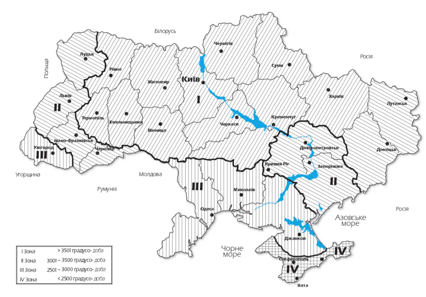

ПС ТС-у вообще по тому же ДБН-у для его климатической зоны (четвёртая)- не 0,6, а 0,45. Соответственно легко проходит обычная двухкамерка со своими 0,47. Ну а стекло лов-е действительно даст хороший эффект в летнюю жару.

симферополь кста, кажется (влом дсту открывать) во 2 зоне, это не юбк

      15 октября 2012 в 09:20 Гілками Прикріплені файли (0 завантажити)
Как то так
Как то так
