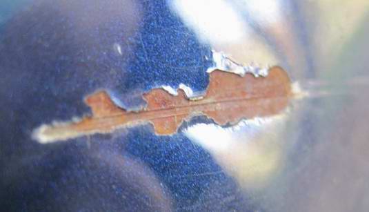

Есть царапина на правом крыле. Понимаю, что не прав и можете лошить - сам запустил. Теперь вот думаю во сколько оно выльется?
Фото:
длина царапины порядка 2,5 см, ржавчина только появилась.

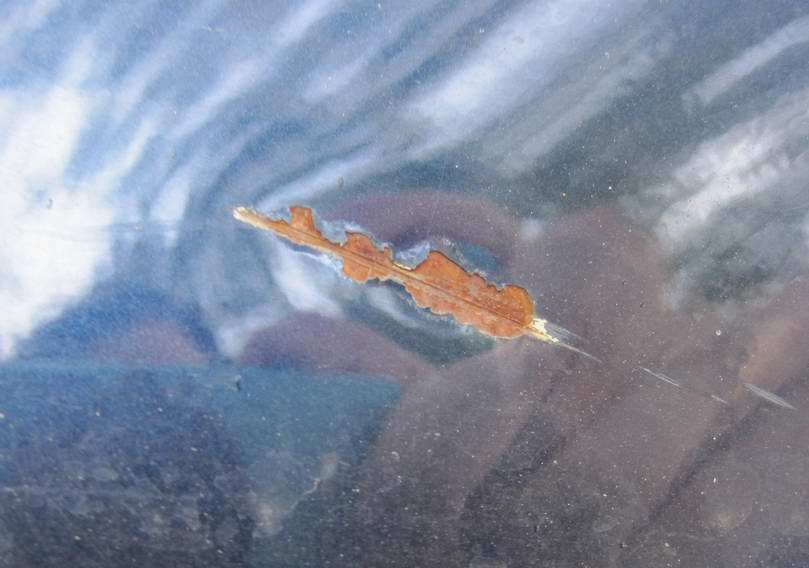

И ещё:
И ещё:

Сколько - не знаю, т.к. делал сам. Взять дрель с проволочной шеткой (лучше с короткими нитями, такой она становится в конце своего ресурса, или довести ее предварительно до такого состояния) и зачистить до белого метала. Сразу вскрыть кислым грунтом, через час акриловым. Дальше к малярам или карандашом.
Кислого двухкомпонентного можно на разлив взять на перова.
Преобразователями - не люблю.
Можно еще поинтересоваться у пескоструев, смогут ли они локально и аккуратно такое пятнышко обработать- 050-624-69-90, Белогородка.

Буду думать, бо цена в примерно 1000 грн как-то смущает.
Продавать не собираюсь, просто если ещё дальше запустить - боюсь как бы дырки не было(
Но скорее всё-же пойду заплачУ.

Я закрасил бы сам, а сверху налепил бы какую-нибудь наклейку. Дешево и сердито.

То maksim2020 - мне вообще советовали, когда ещё е было ржавчины, поехать на перова, купить какой-то карандаш (подобрав цвет) - замазать и забыть. Сейчас я бы и рад сам, но просто негде и времени с 2 малыми (3 года и 3 недели) вряд ли будет. И платить за это дело 900 и больше грн как то не хочется по тем же причинам )) Но и запускать не хочу.
В общем - буду ждать следующего пополнения семейного бюджета и принимать решение.
