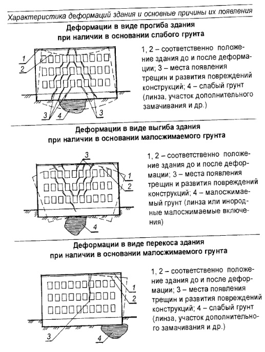

Следует различать осадку здания под собственным весом и усадку строительных растворов.
Осадка - здание просто постепенно тонет в грунте, это естественный процесс, обусловленный механикой грунта. Когда всё в порядке, то осадка равномерная, и никак не отражается на конструкциях, никаких дополнительных напряжений не возникает.
Если по каким-то причинам, осадка неравномерная, то в конструкциях появляются трещины. По форме и направлению трещин можно судить о характере неравномерности. Это нештатная (аварийная) ситуация.
см рис - характерное размещение трещин при неравномерной осадке (в панельных домах - больше по швам)

Усадка строительных растворов
Цементные и гипсовые растворы, в т.ч. бетон имеют свойство усаживаться, слегка сжиматься по мере набора прочности. Все процессы такого рода прекращаются менее чем за месяц после нанесения. Фактически же, усадочные трещины если и появляются, то в первые несколько суток после нанесения.
"Паутина" на штукатурке - это усадочные трещины, которые появились в первые несколько дней после нанесения раствора на стену. Причина их появления - нарушение технологии и рецептуры растворов. Правильная штукатурка цементно-известковым раствором - длинный и трудоемкий процесс. Подготовка поверхности, набрызг, основной слой и затирка. При этом, набрызг должен набрать прочность до нанесения следующего слоя. Условия набора прочности также важны. Штукатурка не должна пересыхать.
В реальности обычная халтурная штукатурка просто набрасывается толстым слоем, потом затирается, и как попало "сохнет". Трещины уже есть. Их не видно под затиркой и следующими слоями. А потом они проявляются после сезонных перепадов температуры-влажности.
Отваливается штукатурка, когда её просто набрасывают на гигроскопичное основание (кирпич, например). Кирпич всасывает воду из раствора, и её не хватает для гидратации цемента. Получается порошок, а не камень.
Никакого отношения к осадке здания или его усушке-утруске, и прочим фантазиям всё это не имеет отношения.
Если здание трещит от неравномерной осадки, то по стенам идут настоящие трещины, а не паутинки. Кладка лопается вместе со штукатуркой. Плитка не отскакивает, о лопается по пути трещины.
