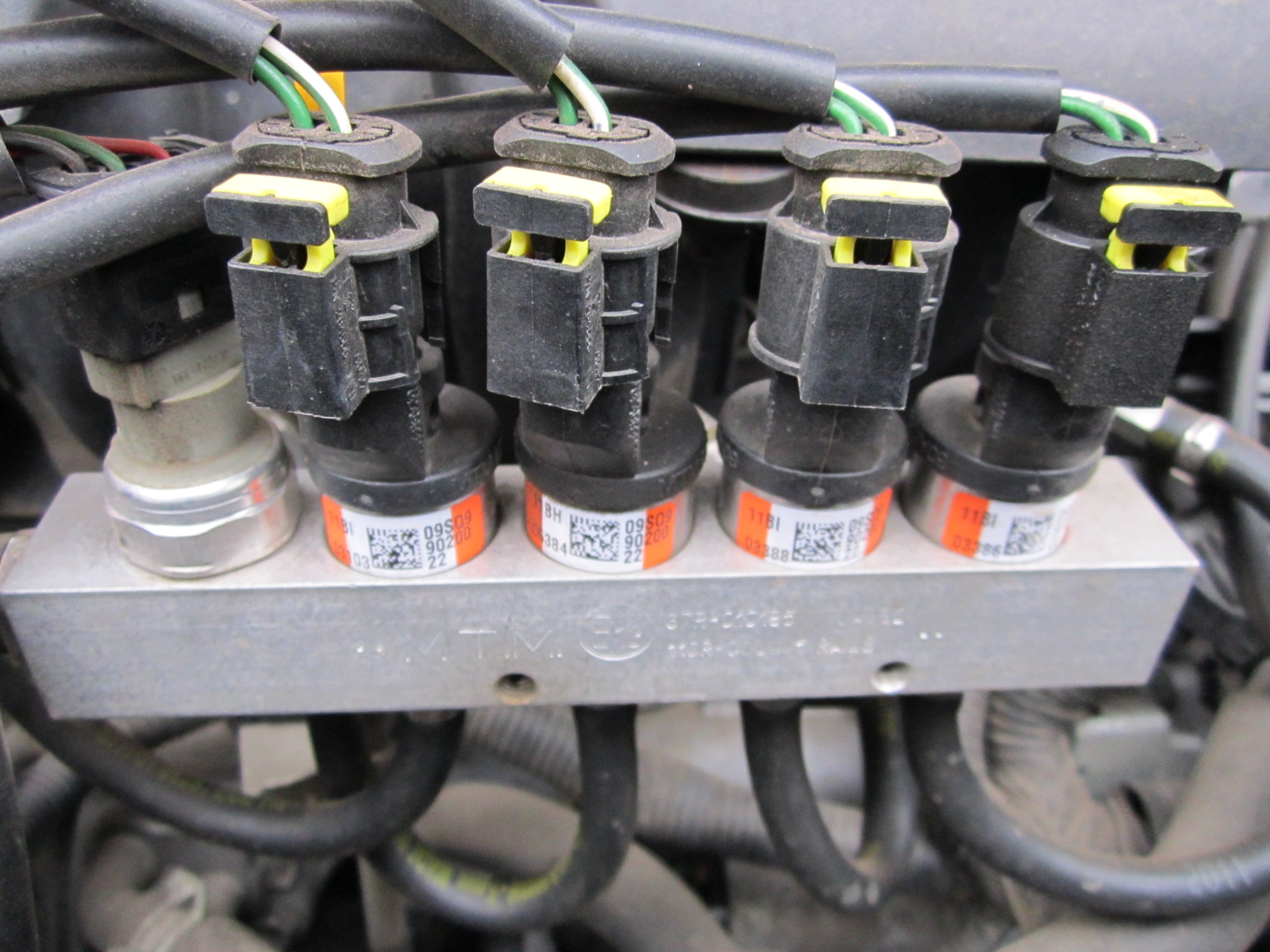

      23 октября 2012 в 10:45 Гілками Прикріплені файли (0 завантажити)
двиг 2 л, Ниссан, пробег 66 + тык, на момент установки - 54 тык
ГБО - BRC
на газу 10 + тык
двиг 2 л, Ниссан, пробег 66 + тык, на момент установки - 54 тыкГБО - BRCна газу 10 + тык

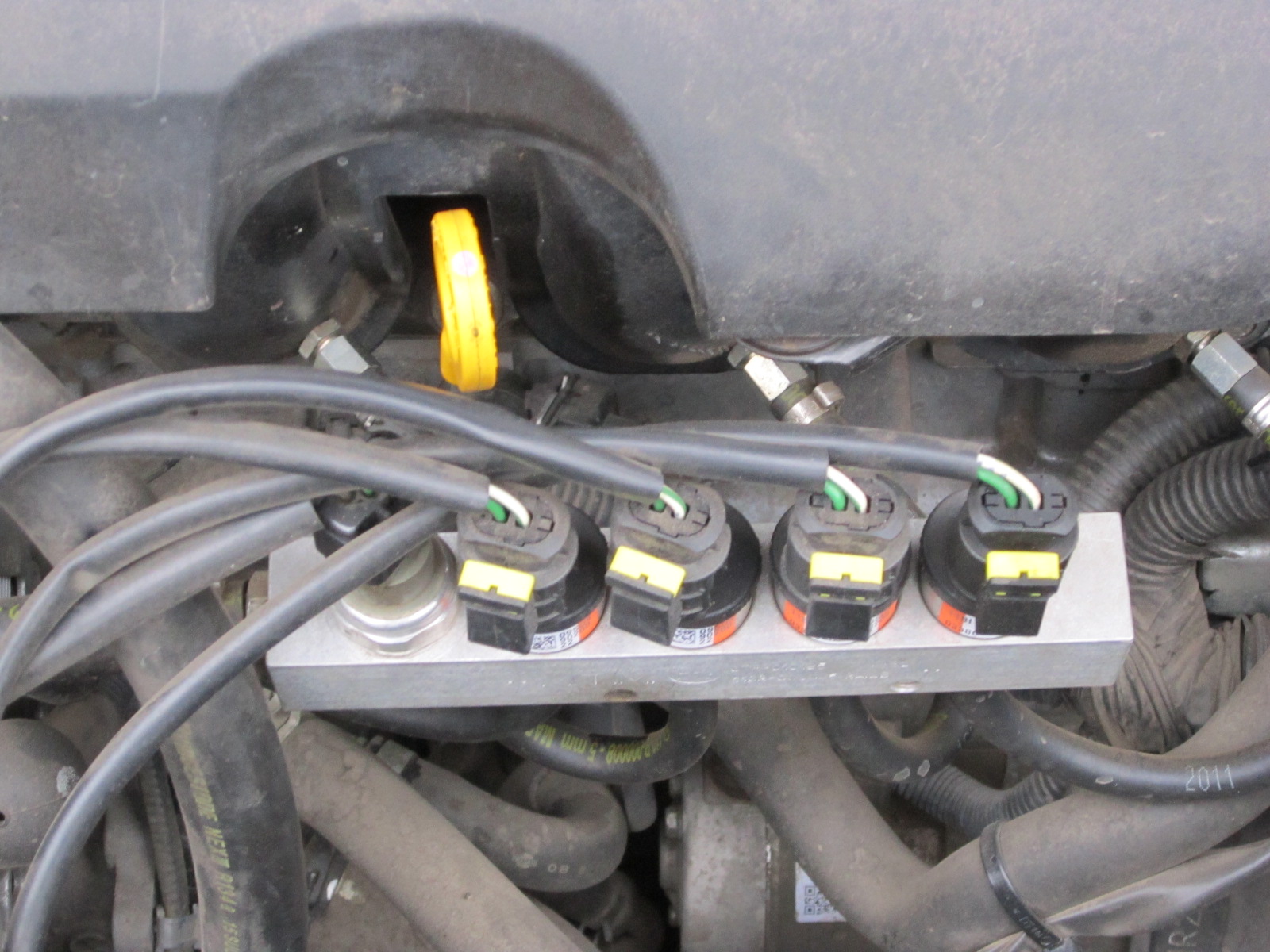

      23 октября 2012 в 10:46 Гілками Прикріплені файли (0 завантажити)
ещё фото
ещё фото

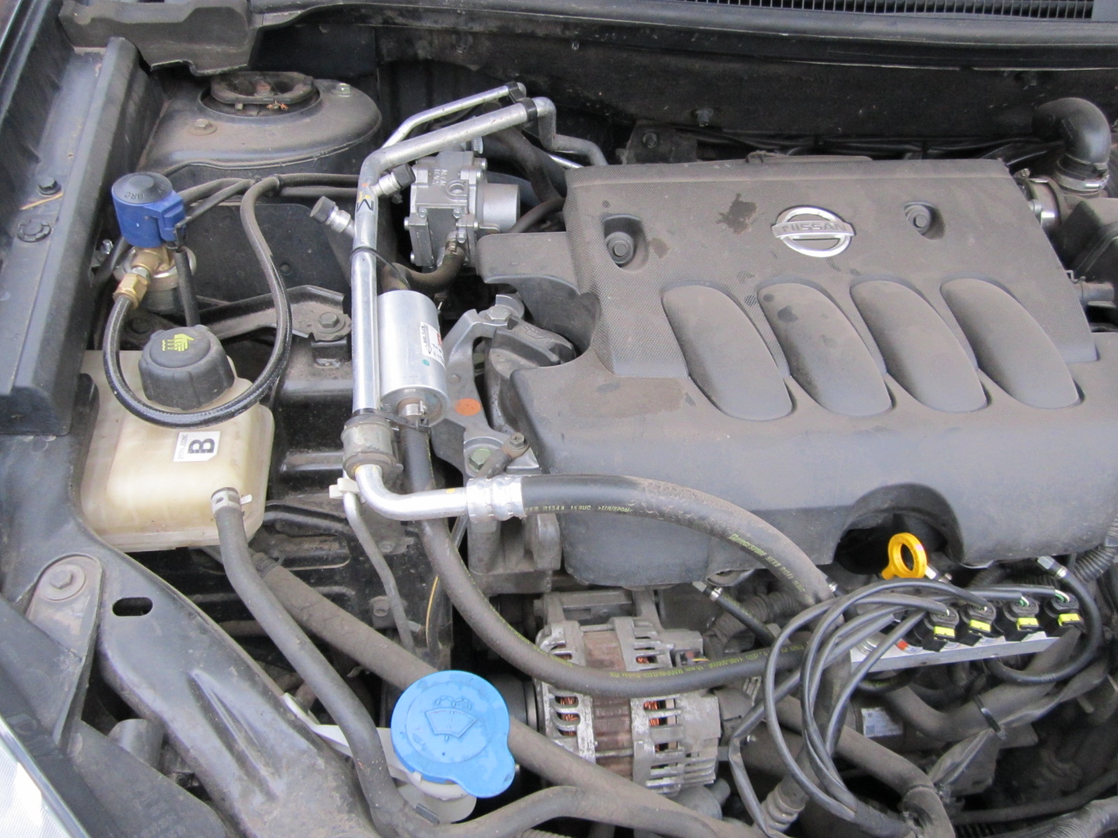

      23 октября 2012 в 10:47 Гілками Прикріплені файли (0 завантажити)
ё
ё

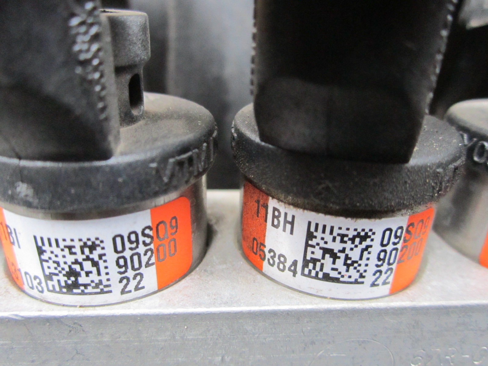

      23 октября 2012 в 10:48 Гілками Прикріплені файли (0 завантажити)
