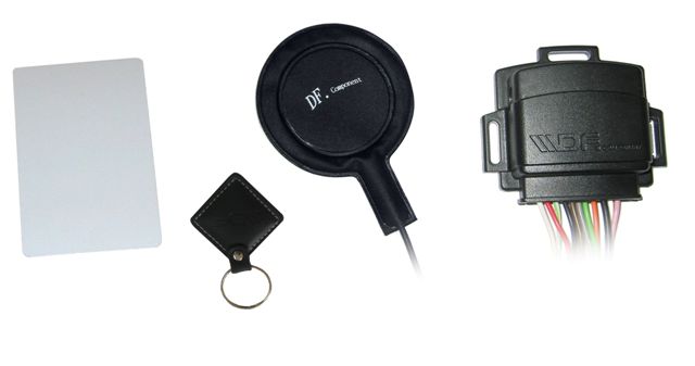

Посмотрите на иммобилайзер DF-MF2.
Этот иммобилайзер специально предназначен для установки в подкапотное пространство с встроенным реле управлением э/механическим замком капота.
Имеет встроенные датчики удара/движения.
Есть выходы на на "колокол", доп. GSM-пейджер.
Идеально подходит для работы с э/механическими замками капота ДефенТайм и/или замком КПП Gearlock.
Т.е., мы имеем иммо, который сам себя закрывает замком капота.

Так в иммо DF-MF2, как раз и основан на считывателе, только уже на технология MiFare.
Технология MiFare используется в банковской сфере, в платежных системах и системах доступа. На сегодняшний день самая совершенная система кодирования. (Смена кода в карте, аппаратный крипто-процессор для защиты информации на карте от взлома).
Так в иммо DF-MF2, как раз и основан на считывателе, только уже на технология MiFare.Технология MiFare используется в банковской сфере, в платежных системах и системах доступа

Сигналка оповещает владельца о вмешательстве (взломе замков двери), несанкционированном доступе к автомобилю.
А иммо с замками капота не даст угнать авто (так и попасть в подкапотное пространство, для отключения/разблокировки противоугонного комплекса).
