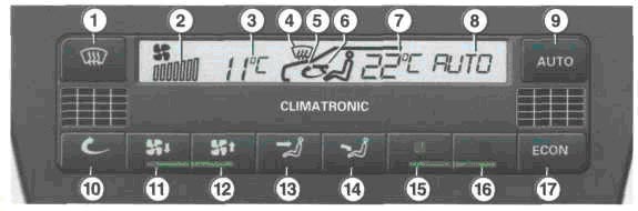

Народ! Нужен ваш совет. Купил машину осенью и кондиционером не успел воспользоваться. Всю зиму отъездил в обычном режиме печки (на табло ECON не горел). Думал, что режим ECON-это для включения кондиционера и есть. В руководстве описано только как ручки крутить, а про сам блок ни слова. А сейчас потеплело и я по привычке в обычном режиме включаю 0 градусов и слышу по звуку, что включился колмпрессор и расход на табло стал больше, когда включил ECON-режим, то расход вернулся на место и компрессор выключился! В связи с этим у меня вопрос какие отличия в этих режимах и для чего каждый надо использовать? Заранне спасибо за ответы!

      3 апреля 2005 в 20:08 Гілками Прикріплені файли (25 завантажити)
Кнопки
1 - размораж. ветрового стекла
Дисплей
2 - индикация ступени вентилятора
3 - индик. темпер, наружного воздуха
4 - индик. размораж. ветров, стекла
5 - индик. режима циркул. воздуха
6 - индик. направления протекания
воздуха
7 - индикация избранной температу-
ры воздуха в кузове
8 - индикация „AUTO" (автоматичес-
кий режим), „ECON" (компрессор выключен) или же „OFF" („Clima-tronic" выключен)
Кнопки
9 - автоматический режим
10 - циркуляция воздуха
11 - кнопка для понижения частоты
вращения вентилят. и для выклю¬чения кондиц. воздуха „OFF"
12 - кнопка для повышения частоты
вращения вентилят. и кнопка для включ. кондиц. „Climatronic"
13 - направление тока воздуха к вер-
хней части тела человека
14- направление тока воздуха в прос¬
транство для ног
15- понижение температуры
16- повышение температуры
17- „ECON" (компрессор выключен)
Кнопки1	- размораж. ветрового стеклаДисплей2	- индикация ступени вентилятора3	- индик

одновременно нажимаются 3 кнопки. Точно не помню. Что-то типа 11-15-17 (согласно рисунка).

Спасибо за такое подробное описание! Значит если ЕКОН горит, то кондиционер не работает? А почему тогда печка зимой работала без ЕКОНа? И для чего нужен автоматический режим? Как настроить климат, чтобы пока на улице не очень жарко просто подавался воздух снаружи без участия кондиционера?
Да, не работает.
потому, что печка и кондиционер(читай холодильник) это разные агрегаты
для автоматического регулирования температуры подаваемого воздуха в зависимости от температуры за бортом и от температуры в салоне
см. ответ в своем первом вопросе.
P.S. Если я правильно помню мануал (нет под рукой), то ЕКОН имеет смысл только если температура за бортом ниже, чем требуемая в салоне.
