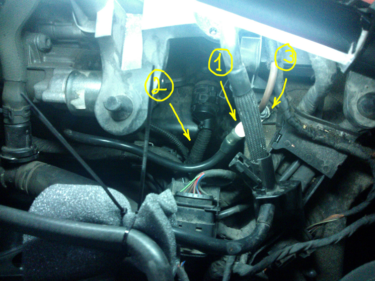

Выяснилось в чем проблема.
"Иногда правда более невероятна чем самая замысловатая выдумка" (С) автор хз. Или, "пресловутому немецкому" качеству посвящается. Или, не только у наших производителей руки не из того места растут.
В кратце — заводской брак, либо изначальный недочет самой конструкции. И за первое и за второе Вольксфагену стоило бы эти руки поотрывать.
Проблема: деталь 1K0 971 228 M — это провод плюсовой от КПП. Ента деталь (1) была прикручена в точке (3) таким образом, что ложилась крест на крест на деталь (2), упираясь в нее, вероятно из-за того, что в точке (3) изначально прикручена была на 10:00 часов, что привело к тому, что со временем из постоянной вибрации двигателя и от постоянного трения о деталь (2) деталь 1K0 971 228 M перетерлась и… вуаля! у машины больше нет коробки передач, т.е. она то есть, но машина ее больше не видит из-за перетертой проводки. Выглядело это так как будто ножом аккуратно вырезан кусман кабеля около 3 см.
То ли гений инженерной мысли в лице Фольксваген, то ли гений сборки в лице португальских рабочих.
Случай, понятное дело, гарантийный. Сама деталь 1K0 971 228 M стоит недорого. Но проблема в том, что официал нигде в Украине ее найти не смог. Сделали заказ. На складе в Будапеште якобы нет, и якобы теперь нужно ждать ее аж от завода-производителя. Срок, понятное дело, не пару дней.
Я немного прометнулся по знакомым, вроде как нашел пару мест, где она все таки может быть. Цена вопроса от 540 до 710 грн. Если действительно она есть в наличии, то имел я в виду гаратнию, которая требует ждать 2-3 недели, а просто куплю и заменю.
ЗЫ: Случай весьма интересный. Мне даже кажется, что был бы соотверствующий настрой, можно было бы вполне Фольксваген засудить за расп**дяйство, которое вполне могло повлечь за собой серьезные последствия для пользователя автомобиля.
