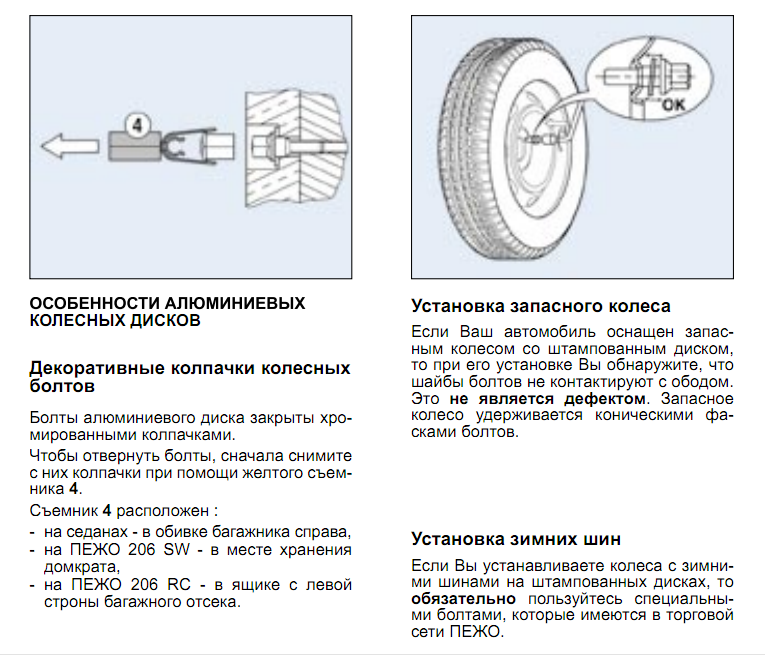

Mr.Di 31.10.2012 11:55 пишет:
krolyk 30.10.2012 22:57 пишет:
Ну если бы ты не поленился прочитать инструкцию, то увидел бы там запрет на длительную эксплуатацию стальных дисков, прикрученных болтами для литья: доехать до монтажки на запаске - сойдёт, а всю зиму так кататься низзя.
Так что правильно сделал, что купил болты для сталюк.
чем вызвано такое требование?
Формой болта и способом крепежа дисков:
- литой диск держится широкой "юбкой" болта
- стальной диск держится коническим расширением болта, юбка даже не прилегает к диску и шайба болтается в воздухе; соответственно, со временем от поперечных нагрузок на колесо это всё будет разбалтываться, болты ослабнут - ну и со всеми вытекающими.
Французская же машина - там много инженерных решений очень, гхм, французские
Правда, для стальных дисков параметры болтов действительно жигулёвские - так что покупать оригинал Пежо совсем не обязательно
Формой болта и способом крепежа дисков:- литой диск держится широкой "юбкой" болта- стальной диск держится коническим расширением болта, юбка даже не прилегает к диску и шайба болтается в воздухе; соответственно, со временем от поперечных нагрузок на колесо это всё будет разбалтываться, болты ослабнут - ну и со всеми вытекающими.Французская же машина - там много инженерных решений очень, гхм, французские Правда, для стальных дисков параметры болтов действительно жигулёвские - так что покупать оригинал Пежо совсем не обязательно
Змінено krolyk (19:07 31/10/2012)
Сообщения: 18102
С нами с 16.11.2007
Re: Переобувка ежесезонно или комплект дисков? [Re: krolyk]
      31 октября 2012 в 19:17 Гілками
krolyk 31.10.2012 19:05 пишет:
когда буду ставить зимний комплект на железках, я конечно посмотрю на формы болтов и способ крепежа, но сейчас литые диски STORM имеют конусные болты, иначе я не смог бы его нормально закрутить т.к. нет проставочных колец на ступице, родные болты под железо тоже имеют конусность
может это особенность Пежо и их оригинальных литых дисков

Тогда надо с собой взять один болт "родной" в качестве образца, и сразу сравнивать длину, шаг резьбы, длину конуса, назначение (для литья или штамповки)
родной болт только на литье, стальных еще нет...
59 лет (40 лет за рулем), Киев
Сообщения: 4135
С нами с 24.02.2011
Re: Переобувка ежесезонно или комплект дисков? [Re: junior]
      31 октября 2012 в 20:33 Гілками
На базаре можно родной болт примерить к стальному диску и сразу же сравнить с болтом, который предлагают для него. У меня сейчас, например, литьё и штамповка оригинальные хондовские и гайки используются одни и те же и для тех и для тех, а когда-то была мазда323, там гайки для стальных и для литых разные были.
