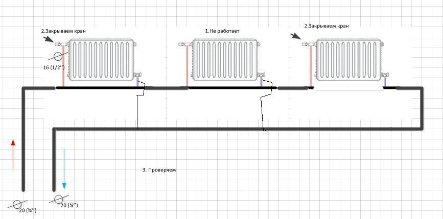

Чавунна. Трішки тепла тільки зверху, підвідна магістраль гаряча, батарея у ланцюгу до цієї та після, всі гарячі.
Підключена, як на схемці. магістраль у підлозі. регулятор температури не поламаний, заглушка у нижньому відводі викручена (відкрита), через клапан Маєвського виходить вода без повітря, під напором, злив відро. Знімав її фарбувати рік тому, заповнилась нормально, внутрі абсолютно чиста була
Ну і з якої причини вона може не гріти? Щось не дає потоку проходити - таки внутрь щось попало? якось іншої причини не придумується

А красное на рисунке это что? А эта батарея уже когда-нибудь раньше грела нормально? В прошлом году? Если грела, то разве что забилась где-то, если нет, то может обратка неправильно наклонена.

розводка по квартирі - дві магістралі у підлозі, подача та обратка, на ній сидять паралельно кілька приміщень (по ходу від входу у квартиру) - кухонна батарея, ця батарея, далі кімната сина та ванна кімната. гріла всі роки до цього, зараз всі інші батареї на цій магістралі гріють нормально.
Бачу лише 4 місця, де теоретично щось могло статися
1. регулятор
2. кран Маєвського
3. клапан перекриття на обратку
4. закупорка внутрі стороннім мредметом (повітрям)
1. Регулятор в нормі, для перевірки взагалі зняв
2. Кран Маєвського повітря не травить, сам причиною бути не може
3. клапан відкритий повністю
то залишається, щось попало внутрь і закриває вихід на обратку? Знімати перевіряти?
Знімати не хочеться, хоча це і не складно.

Прикрути трошки крани на інших батареях у цьому ланцюгу.
І ще, питання- крани(зверху червоної труби) якого типу стоять?
Зі: Підправив схему.
Прикрути трошки крани на інших батареях у цьому ланцюгу.І ще, питання- крани(зверху червоної труби) якого типу стоять

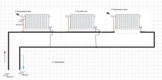

      30 октября 2012 в 14:20 Гілками Прикріплені файли (0 завантажити)
Ford-Noks 30.10.2012 14:13 пишет:
2.Крани з конусним затвором.
"седловой кран с конусным штоком"

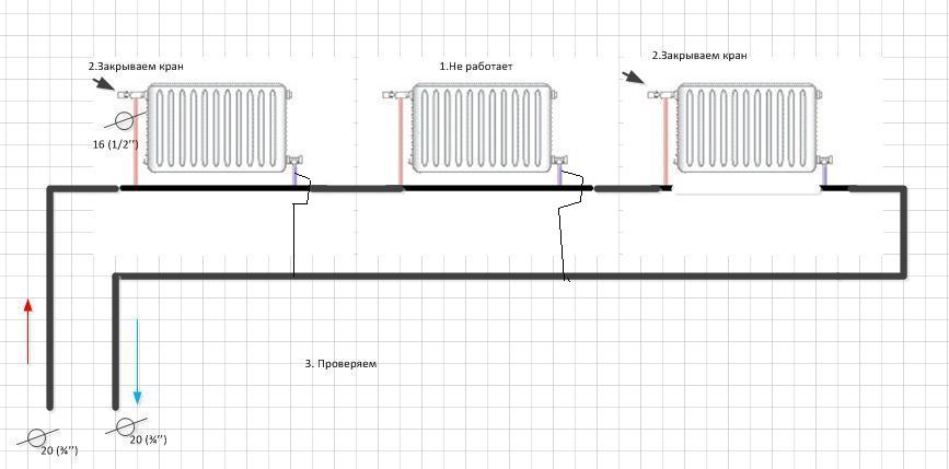

      30 октября 2012 в 14:24 Гілками Прикріплені файли (0 завантажити)
І порівняй "робочі" отвори "конусного" крану і твого!
І порівняй "робочі" отвори "конусного" крану і твого.
