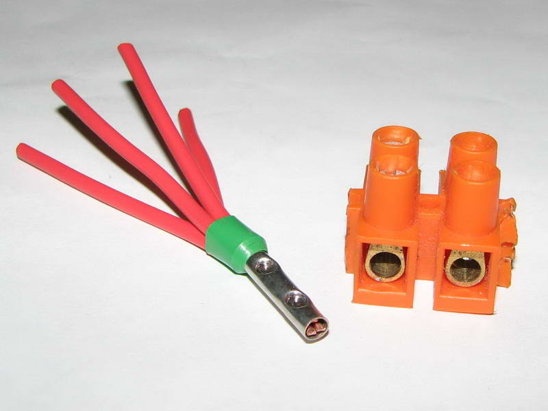

Если нет винтовых клемм с торцевым зажимом и прижимной пластиной то вместо прижимной пластины можно применить длинный наконечник НШВ(И), смотрите фото, там одно проволочные жилы 1,5 мм2. В крайнем случае можно применить 2-ва обычных наконечника НШВ(И) и НШВ.
