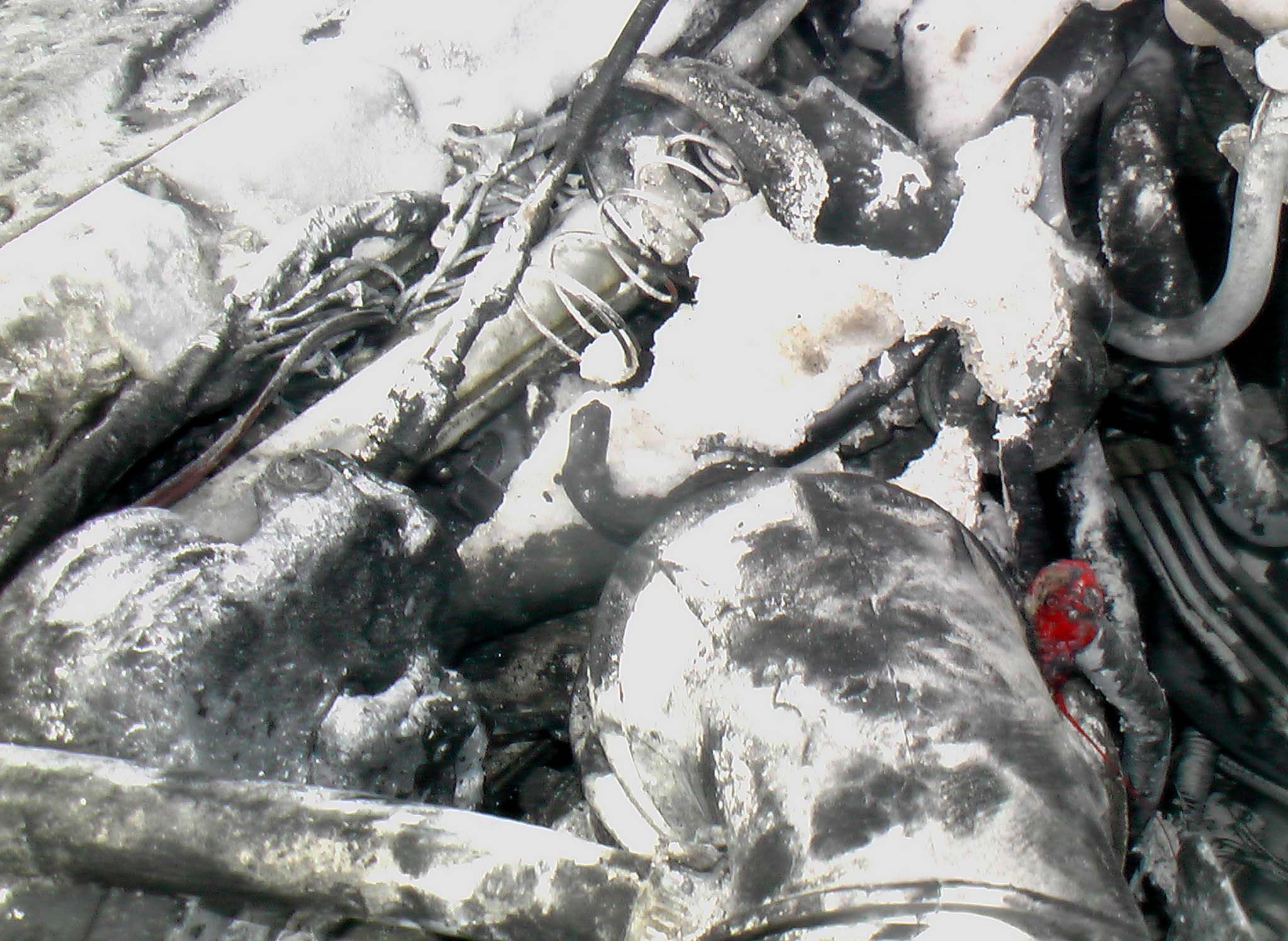

На инжекторном двигателе установка ГБО 1-го и 2-го поколений вообще недопустима. Во первых, сколько ни крути на редукторе (дозатор на втором поколении вроде как сам регулируется), ничего не настроишь. Эжекторное ГБО с инжекторным по бензину двигателем не совместимы.
2. Такое совмещение чрезвычайно опасно из-за так называемых "хлопков", т.е. взрывов во впускной магистрали двигателя.
Во-первых это приводит нередко к дорогостоящим разрушениям на двигателе, а во-вторых, при стечении ряда условий, это просто очень опасно для жизни всех, кто сидит в авто, и тех, кто находится рядом с ним.
Рекомендую полистать материал на: http://autoend.ru/Gbo/Gbo.htm .
А для пущей убедительности зайдите на сайт самих газоустановщиков: CarHelp.info (может что и изменилось, но найдете про ГБО) и посмотрите, что они там обсуждают. Это же, непроверенное и неиспытанное, но, главное, несертифицированное, они нам впаривают, а потом регулируют до посинения, но ничего не получается.
Как правило, трудно найти грамотного специалиста.
Поэтому мой личный многолетний опыт эксплуатации газобаллонных автомобилей говорит о том, что ныне у нас, в СНГ, ставить ГБО нельзя - как правило, потеря нервов, денег, изрядно, времени, а может и самой машины. газоустановщики и ГБО.

Ага, расскажи о несовместимости ГБО2 и инжектора это миллионам ланосов.

вот именно...плюс "антихлопок"
хотя я видел таврон с 4-м поколением

дык у меня моноинжектор, меняет что-то?

Конечно ничего не меняет.
Дело в том, что любой инжектор впрыскивает во впускную магистраль довольно малое, причем, строго отмеренное количество газа. При распределенном фазированном впрыске каждая форсунка обслуживает свой цилиндр, а при моновпрыске одна форсунка обслуживает все цилиндры, но все равно фазировано.
Но при установке ГБО 1-го или 2-го поколений у тебя вся впускная магистраль до воздушного фильтра, может быть заполнена газом, т.е. газ хранится как на складе. И при стечении ряда обстоятельств, что происходит на штатных режимах работы двигателя, твой склад взорвется не хуже артиллерийского.
Но вот ты поставил себе газовый впрыск. И если твоя форсунка "потечет", т.е. потеряет герметичность, то у тебя получается снова газовый эжектор (ГБО 1 или 2 поколений), и тогда - ждите, ждите, ждите... взрыва, со всеми возможными последствиями.
Так что же, вообще газ не ставить?!
Нет, не так. Дело в том, что солидный производитель на свою, подчеркиваю, СЕРТИФИЦИРОВАННУЮ продукцию устанавливает срок службы, в течение которого он гарантирует нормальную работу своего изделия, отвечает перед тобой. После этого срока ты обязан заменить форсунку на новую. и вся недолга.
А у нас? Ты уверен, что тебе хоть и декларировали итальянца, и установили форсунку от, скажем, Lovato, а не какого-нить турка или китайца? Определенно нет. Тебя просто вынуждают играть в "русскую рулетку" на условиях противной стороны, мошенников.
