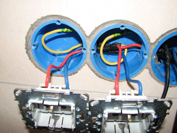

Уважаемые эксперты, подскажите. Итак: частный дом, в одной из комнат сделал новые розетки. Они спаренные. Подключил через автомат. Авомат подключил так: нижний провод автомата на ноль, верхний - к автомату, стоявшему ранее (к его верхней клеме). Этот верхний -фаза (я так понимаю). Индикатором ткнул -фаза есть, второй контакт в розетке не светится. Включил дрель в розетку- бах! кз. Выбило УЗО дома. Включил УЗО, сижу думаю где лажа. Может подскажете чего. Фото сделать не могу. Я нынче в Киеве. Заранее всем спасибо.

Итак: провода в розетке 3. Красный (фаза), синий (ноль), желтый (земля). Провода заведены в щиток через автомат. Срабатывало УЗО . Оно общее для всей э/сети. Стояло и до установки розеток.Сработало, когда нажал на курок дрели. Камрад Vik_tor правильно заметил мою описку - нижний провод из автомата- это один из проводов розетки (кажется красный, т.е фаза). Еще один на общую шину (ноль), а земельный (желтый) никуда не подключен, ибо контура у меня еще нет.

Где-то перепутали подключение жил новой линии, розеток!
pej 09.11.2012 10:07 пишет:
У Вас опасная ситуация, так как защитные контакты розеток, светильников через жилы земли проводки и шину заземления соединены вместе и случае пробоя в одном из электроприборов класс защиты 1, это те у которых на вилках и корпусах есть защитные контакты, опасное напряжение через защитные контакты появится на корпусах всех исправных электроприборов класс защиты 1, что существенно повышает вероятность поражения током!
Пока не будет подключено заземление к шине заземления, возле розеток и светильников провод заземления нужно отключить, заизолировать, смотрите фото! По выше описанной причине нужно отключить и заизолировать фазный провод спаренных розеток, если они с защитными контактами!
Упоминая контур Вы скорей всего не ведали что пишите, навряд ли Вы будете его делать, так как для его изготовления требуется много средств и трудозатрат. Хорошо если хотя бы правильно сделаете бюджетное заземление.
Похоже что у Вас планируется система питания с типом заземления ТТ, которая будет сделана с букетом нарушений электробезопасности, так как нет как минимум 2-х ступенчатой дифзащиты, которая должна быть на все электрохозяйство!

добавил фото [Re: pej]
      12 ноября 2012 в 10:18 Гілками Прикріплені файли (0 завантажити)
автомат укрем, а выбивает УЗо (справа вверху)
