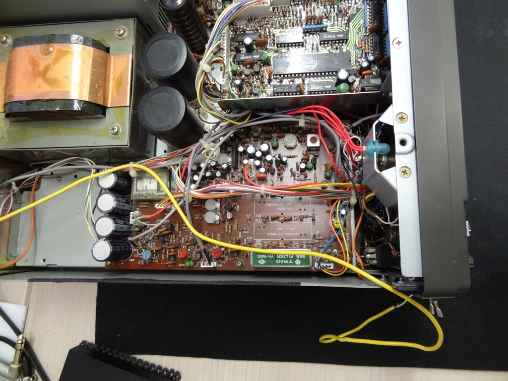

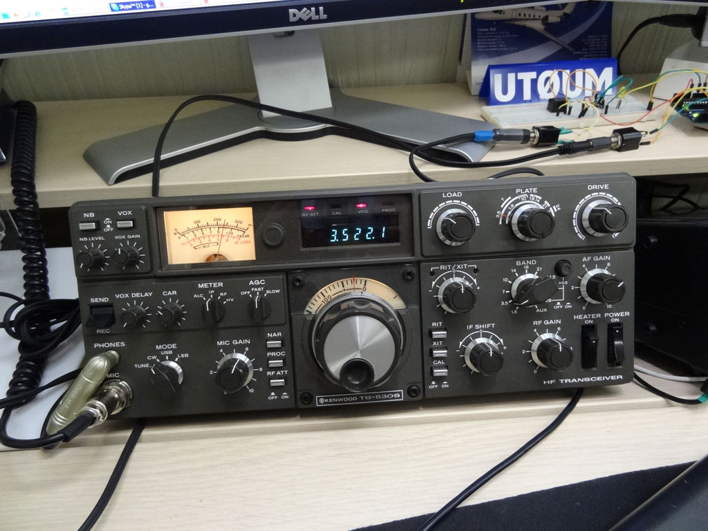

наконец-то заставил себя поставить 500Hz CW фильтр YK-88C в KENWOOD TS-530
Змінено bybra (05:24 11/11/2012)

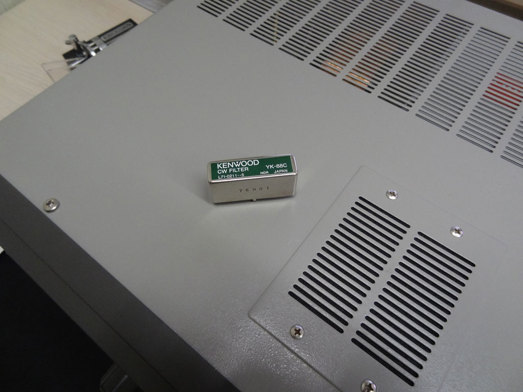

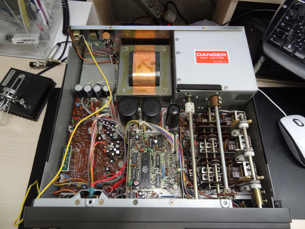

для этого нужно снять верхнюю крышку трансивера
(хотя в инструкции написано что и нижнюю нужно снимать)
для этого нужно снять верхнюю крышку трансивера (хотя в инструкции написано что и нижнюю нужно снимать)

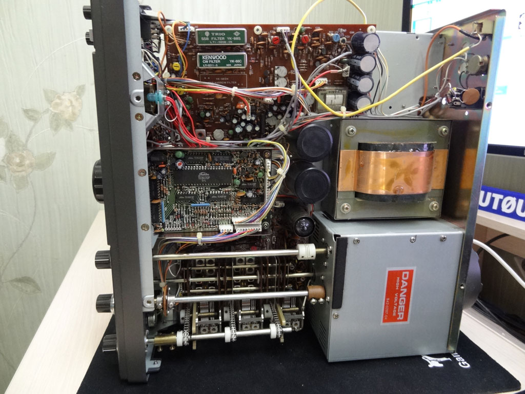

фильтр должен стоять здесь

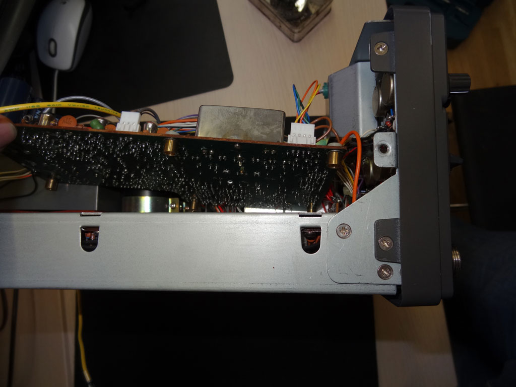

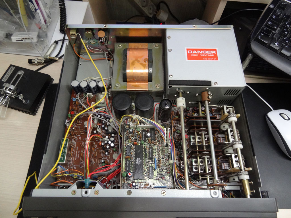

нужно отвинтить плату, перевернуть ее и запаять фильтр

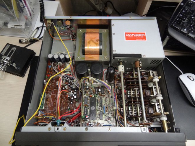

фильтр на месте
фильтр на месте

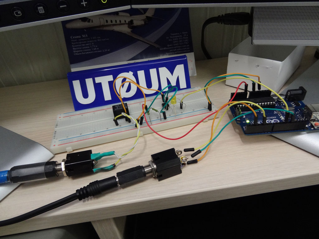

но в этом трансивере нет встроенного электронного телеграфного ключа
пришлось быстренько сделать на Arduino
но в этом трансивере нет встроенного электронного телеграфного ключапришлось быстренько сделать на Arduino

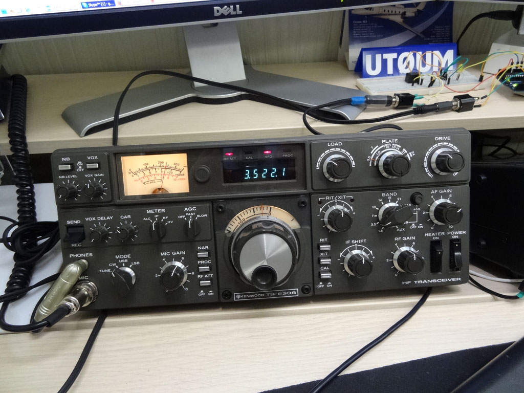

      11 ноября 2012 в 05:31 Гілками Прикріплені файли (0 завантажити)
общий вид и ролик с записью работы
http://youtu.be/G_gGSNnhQ0U
общий вид и ролик с записью работы  http://youtu.be/G_gGSNnhQ0U
