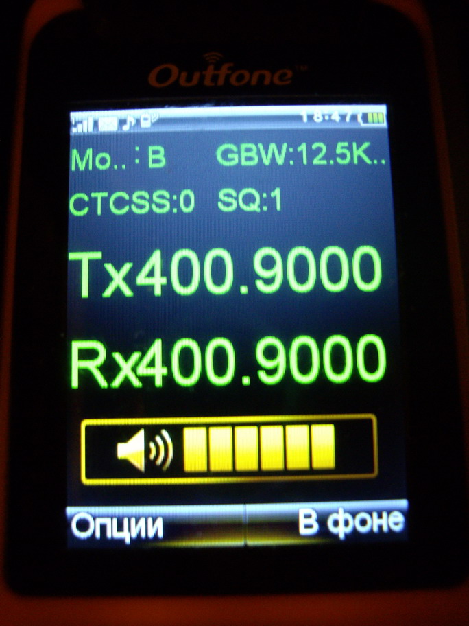

неспециалисту, пожалуйста.
Есть дарёные (которым, сами понимаете, что ) у кума Midland LXT 325 а у меня Outphone BD351G С Мидландом почти все понятно. Почти все - это значит что в инструкции указано, что он используют частотный диапазон от 433,075 и до 434,775 МГц , есть 69 каналов и 2 клипсы на ремень. С Аутфоном - сложнее. Мануал так же скуп на слова. Указано только, что можно, имея другой Аутфон, связяться с ним как с другой рацией. Как настроиться - интуитивно понятно.
Вопрос - как настроить Аутфон на частоту Мидланда? Перебрать все варианты цифр - не предлагать. Я так понимаю - надо бы знать частоту хоть одного канала Midland?
Сорри, что-то картинка не подгрузилась. Вот - экран Аутфона имеет такой вид, где можно изменять каждую циферку.
неспециалисту, пожалуйста. Есть дарёные (которым, сами понимаете, что   ) у кума  Midland LXT 325  а у меня   Outphone BD351G   С Мидландом почти все понятно

судя по цифрам на экрана Оутфона, то он вообще за пределами диапазонов работает, так что пробуйте-возможно, он выпускается разных версий, для разных стран, а то и вообще с прямым вводом частоты. Если он передавал принимал на 400,900, то вполне сможете настроить его и на 434, и на 446
Да, частоту можно вводить. Любую цифру на фото экрана можно менять вручную прямым вводом. Но работает Walkie-Talkie модуль Аутфона в диапазоне 400.1 - 469.9875 MHz. Поэтому, пользуясь табличкой частот каналов LPD, которой поделился коллега, я ввел 433.0750 (1й канал) и для Тх и для Rx. Все остальное оставил как было. Т.е. CTСSS на аутфоне, по умолчанию - 0, (на рации - перевел в положение - off). Значение SQ - 1, хотя, думаю, это не важно. Есть еще идеи? Потому, что подружить девайсы пока не удалось. Кстати, есть еще загадочная аббревиатура GBW, значения которой можно выбирать между 12.5 и 25 KHz. Шо це таке?

дядя Ваня 19.11.2012 18:16 пишет:
Наверное G = ?, B = Band, W = Width. Для связи с LPD, у которых шаг сетки частот через 25kHz, есть смысл поставить 25kHz, что бы это не значило. В общем случае, если стоит 25kHz и прием тихий (буквально маловата громкость), а на другой станции наоборот будет громко орать до хрипов, то изменить на 12,5kHz.
G - судя по всему - gain. Сейчас я в Киеве. К сожалению, не было возможности забрать у кума Мидланд в город для тестов. Буду пробовать на следующих выходных. А только что, изменив GBW на 25KHz начал слышать чьи то разговоры. То ли менты, то ли строители.
Все может быть, аббревиатура нестандартная, в смысле не является общепринятой и по тому однозначно трактуемой.
дядя Ваня 19.11.2012 19:06 пишет:
Если на LPD частотах и много мата, значит не - можешь огрызаться в ответ.
Послушав еще немного, кажется я понял, кто это. Скорее всего - ни те ни другие. Сдается мне, что это охранники в "элитном" квартале рядом. Приколоться?
Частота соответствует какому-то каналу LPD? Тогда мжно. Они имеют ни копейкой больше прав вещать в эфире, чем ты (если это частоты LPD), так что можешь делать с ними, что хочешь. А если включится радиолюбительская станция, то надо освободить частоту - у радиолюбителей здесь преимущество. На других частотах, не соответствующих каналам LPD, включаться нельзя - во первых ты можешь помешать тем, кого сам не слышишь и ошибочно, пускай совершенно искренне думаешь, что частота свободна. А во вторых это все же незаконно.
Только учти, что элитные сторожа скорее всего закрыты на CTCSS и тебя не услышат до тех пор, пока ты не подберешь такой же тон, как и у них. У многих радиостанций есть функция сканирования CTCSS тона, если здесь ее нет, то только перебирать вручную.
Ну да. Частота 1го канала LPD. Тон на Аутфоне, только вручную, поэтому не пробовал. Насчет правил (даже неписанных) использования частот, я хоть и неспециалист, но уважаю. Это сейчас заулюлюкать, разве что, могут. А по временам, когда мы с пацанами тихим летним вечером шарили ручкой переносного радиоприемника по частотам в надежде поймать совершенно подпольное: "А эту песню Смоки, я включаю для пацанов, шо сидят на лавке возле Вована"... и дальше - хрипы и помехи с прорывами музыки (ст. Ахтырская, лето 1980 года) Мы знали кто это включает (чувак с соседнего квартала), но тогда даже за это могли посадить чисто конкретно, в лучшем случае - условно, с конфискацией всей самодельной аппаратуры.
