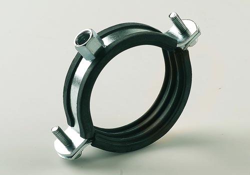

      13 ноября 2012 в 15:31 Гілками Прикріплені файли (0 завантажити)
Как делал я. Сверлил трубу и простым болтом 8мм крепил такой хомут. А удочку в хомут. Дальше по-поводу U-хомутов и пластины, стояло, гнуло не ломало, просто больше надо материала. 8м без верхнего колена растягивать не стоит. Смотря еще какая мачта, я бы растянул саму мачту. А вообще надо ставить, день-два посмотреть и потом решить. Удочку если будет ураган сломает что так, что так. А еще забыл, на стыках надо изолентой промотать, чтоб не склало.

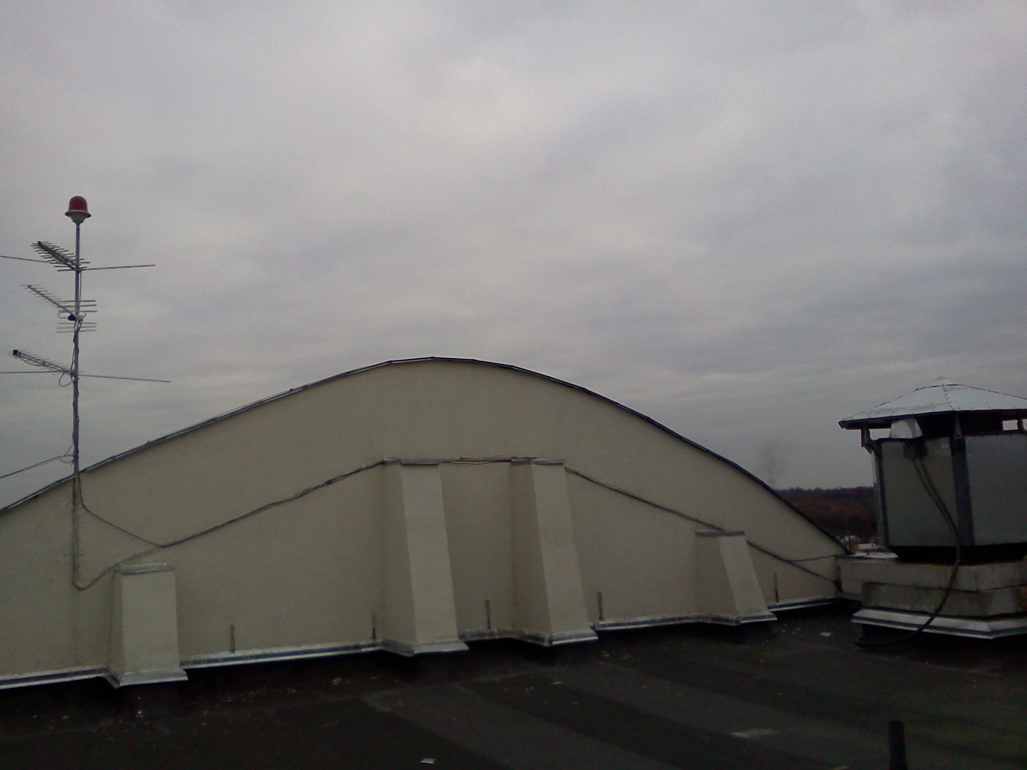

      13 ноября 2012 в 15:37 Гілками Прикріплені файли (0 завантажити)
ну я планирую ставить вот сюда, прямо посредине вертикал с трансформатором. по верху стенки идет оцинкованный лист и поверх него проложено заземление

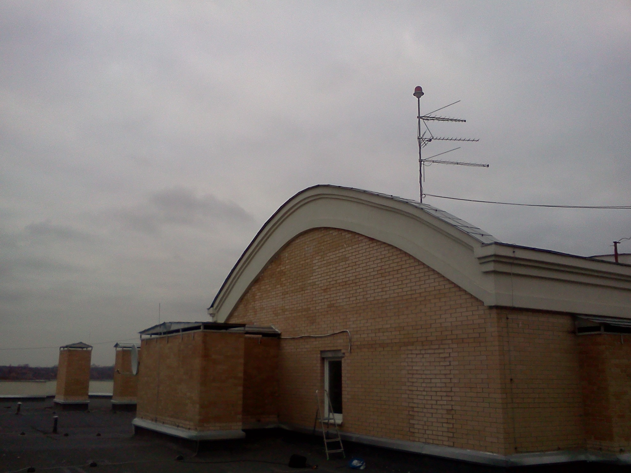

      13 ноября 2012 в 15:39 Гілками Прикріплені файли (0 завантажити)
вот вид снаружи (с крыши). я только думаю, ко мне владельцы телевизоров не прибегут?

Re: крепить удочку на металлическую трубу [Re: macman]
      13 ноября 2012 в 15:43 Гілками
конструкция мачты такая - мачта до верха стенки будет металлическая, прикрученная на (кронштейнах от тарелок) к вот этой стенке, полукруглой сверху. а на нее как-то припну удочку. из семи метров думаю сантиметрами 70-ю пожертвовать на крепление. итого, стоять над крышей будет метров 6,5. (растягивать, зараза, неудобно. сложно найти 3 или 4 стороны, чтобы ровные углы были)
