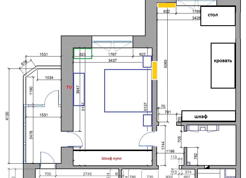

shao 15.11.2012 11:16 пишет:
Т.е. при размере ВБ 77см на стенку шириной в 82см можно повесить и нормально?
С точки зрения требований.
У меня два года уже висит.
Харьков
Сообщения: 44252
С нами с 29.10.2003
Re: принимаю советы / планировка [Re: shao]
      15 ноября 2012 в 11:37 Гілками
shao 15.11.2012 11:25 пишет:
а как быть с шторой ? если кондишин слева в углу вот так:
Я же не знаю, как ты ремонт себе видишь. Я делаю подвесные потолки, а вдоль окна оставляю пространство для потолочного карниза на ширину самого окна. Тогда шторы на стену не залазят. Если ты хочешь классический карниз, то шторы можно сдвигать на одну сторону, противоположную кондёру.

Re: принимаю советы / планировка [Re: Кинжальный прострел]
      15 ноября 2012 в 11:51 Гілками
выбрал инверторный Дайкин с блоком 76 см, купил его у нашего камрада и повесил в 2 см от стены
Вот что-то,а инверторность в данном случае совсем не при чем.
Мне кажется,что это не очень красиво выглядит,но хозяин - барин,однозначно.
      15 ноября 2012 в 12:07 Гілками Прикріплені файли (0 завантажити)
да хотелось бы шторы по ширине больше чем окно, следовательно этот вариант отпадает. прийдется вешать на правые стенки.
или вот так

Re: принимаю советы / планировка [Re: Fencer]
      15 ноября 2012 в 12:48 Гілками
Fencer 15.11.2012 11:51 пишет:
Инверторность я упомянул к тому, что это спальни и инвертор там наиболее необходим.
      15 ноября 2012 в 19:50 Гілками
Месье, конечно, эксперт, но заметная разница в уровне шума инвертора и фикса достигается на наружном блоке,а не на внутреннем Потому ценность инвертора в комнате,как малошумного решения, несколько преувеличена
      15 ноября 2012 в 21:18 Гілками
Fencer 15.11.2012 19:50 пишет:
Кроме шума важно более плавное охлаждение. Но мой Дайкин работает практически бесшумно.
      15 ноября 2012 в 23:30 Гілками
Странно,я думал тебе сложнее что-то продать А тут чуть проехали по маркетинговым фишкам и клиент сам стал рекламным агентом
      15 ноября 2012 в 23:39 Гілками
Fencer 15.11.2012 23:30 пишет:
У меня в квартире есть три кондиционера: два инвертора и обычный. Обычный работает намного громче, особенно при включении. В чём тут маркетинг?
      16 ноября 2012 в 10:26 Гілками
Маркетинг в том,что никаких особых "более плавных охлаждений" нет,а уровень шума внутр блока намного больше зависит от алгоритма работы и качества подшипников и пластика.
      16 ноября 2012 в 10:31 Гілками
Fencer 16.11.2012 10:26 пишет:
Обычный кондер включается и выключается, при этом при включении он работает на полную мощность. Инвертор работает в режиме пониженной мощности, если, конечно, температура позволяет, но ночью она позволяет. Разве не так?
      16 ноября 2012 в 13:19 Гілками
Разве не так?
Все так,только из этого не следует значительных отличий в плавности регулировке и шуме внутр блока.

Re: принимаю советы / планировка [Re: Yea]
      17 ноября 2012 в 19:07 Гілками
Yea 14.11.2012 12:00 пишет:
Мені здається доцільним перенести вхід у спальню праворуч, навпроти входу у санвузол, а сучасний вхід закласти. Тоді і в холі зручніше буде, в куті щось поставити типу стелажа можна, якщо потрібно буде.
Спасибо за совет, вчера вырезали проем.
