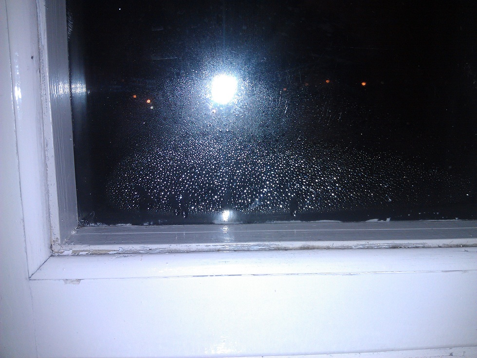

Почему запотевает окно?
      14 ноября 2012 в 12:55 Гілками Прикріплені файли (0 завантажити)

Barman 14.11.2012 12:55 пишет:
Субж
не герметичность "стеклопакета", наружное стекло холодное, а на него попадает теплый влажный воздух из помещения
R.I.P. *
Сообщения: 11771
С нами с 20.12.2008
Re: Почему запотевает окно? [Re: Mr.Di]
      14 ноября 2012 в 13:01 Гілками
Mr.Di 14.11.2012 12:58 пишет:
Субж
Это между стекол..Везде проложен уплотнитель,мошет как раз из-за *герметичности* и потеет? На советских окнах,со щелями,такого не наблюдал

Re: Почему запотевает окно? [Re: Barman]
      14 ноября 2012 в 13:04 Гілками
ну в пластмассовых окнах стеклопакеты герметичны и не потеет внутрях.
промажь аккуратно силиконом прозрачным по периметру. Я так делал - теплее окна становились.
Или сними ваще стекла и на силикон их посади, без промежутков чтоб.
открой окно и постучи костяшкой по стеклам, звук глухой или дребезжащий?
там подсыхает замазка между стеклом и штапиком, и дует не между или из под рамы а непосредственно из под штапика
      14 ноября 2012 в 13:07 Гілками
Barman 14.11.2012 13:01 пишет:
я так и понял, что между стекол... тут такое дело, или стеклопакет должен быть герметичным... или если уж не герметичный, то должна быть вентиляция внутри стеклопакета, что собственно не есть правильно с точки зрения теплосбережения, но если прозрачность окна важнее, то убрать уплотнитель

Re: Почему запотевает окно? [Re: valdex]
      14 ноября 2012 в 13:08 Гілками
Глухой,везде проклеены уплотнители.
      14 ноября 2012 в 13:27 Гілками
Barman 14.11.2012 13:08 пишет:
под штапиком стекло к раме тоже на силиконе?
идея в том что с улицы попадает теплый воздух внутрь стеклопакета и там холодно, сыро и грустно
      14 ноября 2012 в 16:10 Гілками
конденсат выступает из за герметичности, лишней влаги и холода. когда делают степлопакеты на заводе, вкладывают силикогель для впитывания лишней влаги из воздуха. без него они тоже потеют.
Вы загерметизировав окна нарушили технологию... теперь будет потеть постоянно еще и иней, лед зимой будет... либо надо разгерметизировать, либо вложить силикогель...
      15 ноября 2012 в 03:08 Гілками
Умгу, излишняя герметизация без предварительного осушения. Я клеил уплотнитель непрерывным куском буквой "П" по трём сторонам, а внизу, слева и справа замыкающей части оставлял по 5-10мм зазоры для вентиляции и скапывания конденсата. У тёщи уже лет 14 не потеют. При первых холодах слегка подтуманятся в нижней четверти если погода влажная навроде теперешней, а с первыми морозами осушаются и до самой весны. Если с осени лезут жучки/мушки - в зазоры кусочки войлока от старых валенок или шинели, но плотно не зажимать чтоб воздух "ходил".
      16 ноября 2012 в 23:07 Гілками
Отвечу из акка жены:-)
Во-первых, о каком стеклопакете идёт речь? Его здесь нет, есть обычные стёкла.
Во-вторых, это деревянная рама.
В-третьих - о какой герметизации может идти речь, если она сделана в домашних условиях, внутри осталась влага, либо она туда натягивается, т.к. там точка росы.
Вот и результат.

Re: Почему запотевает окно? [Re: toomuch]
      17 ноября 2012 в 19:50 Гілками
toomuch 16.11.2012 23:07 пишет:
т.к. там точка росы
Вот именно. Хорошее отопление поможет. Ну и вентиляция
