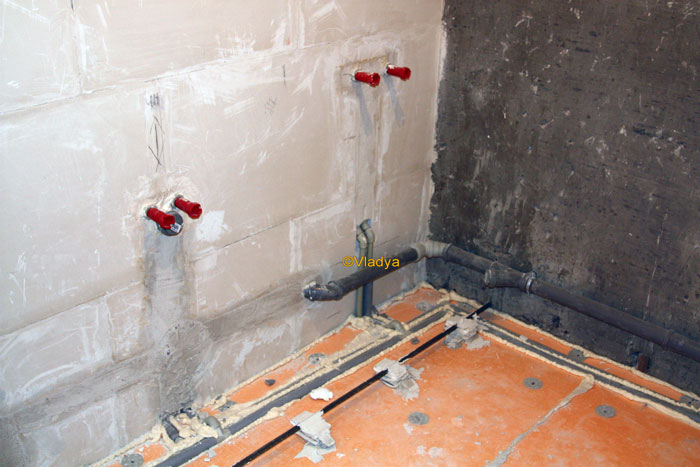

Vladya 23.01.2020 20:51 пишет:
а вот новые стены в процессе
О, гипсоблоки, я себе тоже из таких выгнал. Влагостойкий брал или обычный?
зы: себе выносил сам- перфоратор со стаканом, маска и очки, отличная была развлекачка на пару дней

Vovan_na_Astre 23.01.2020 22:34 пишет:
хотел водостойкие, но мастер переубедил на простые.
мне два чувака за два дня выбили и погрузили в машину, и ванну вынесли чугунную мой им подарок ))
вот пол и проводка труб, задняя стена еще не отштукатурена (там перепад в некоторых местах был чуть ли не 4 см)
хотел водостойкие, но мастер переубедил на простые.мне два чувака за два дня выбили и погрузили в машину, и ванну вынесли чугунную мой им подарок )) вот пол и проводка труб, задняя стена еще не отштукатурена (там перепад в некоторых местах был чуть ли не 4 см)

Красота
Я перестраховался и взял влагостойкий, хотя по факту все равно, оно под плиткой, разве что соседи затопят

да красиво, а с паркетом что-то делал?

chEL 24.01.2020 12:03 пишет:
паркетом? у меня небыло паркета, у меня во всей квартире был красный линолиум, 83 года производства.
я во всей квартире заливал новый пол в один уровень. В комнатах ламинат, в су, кухне и коридоре плитка. Кухня и коридор плитка под ламинат длинная под дерево.
