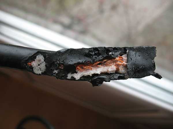

macman 26.11.2012 11:39 пишет:
АА показывает чудеснейшие вещи - от 6 до 50 МГц по уровню КСВ меньше 1.5
Это говорит только о том, что где то есть очень канкретные потери (в земле, кабеле, цепях согласования).
Либо применяется
ферритовый трансформатор типа такого - В таком случае вся реактивность переходит в тепло на феррите.
ЗЫ: Конструкции вертикала так и не понял. Там слишкаммногобукаф.

macman 26.11.2012 11:59 пишет:
именно он и применяется. это плохо?
Ты должен учитывать, что реальной картины согласования антенны ты после такого трансформатора не увидишь - он "обрезает" реактивную составляющую и превращает ее в тепло, на выходе будет только активная составляющая и соотвественно будет КСВ близко к 1.
У меня как то такой трансформатор расплавился, больше я с ферритами не дружу ...
Такие антенны хороши на прием, на передачу - слишком большие потери. Заменив такой трансформатор на нормальное согласующее устройство - получишь прибавку около 2-ух баллов (это реально дохрена).
Ну у меня по крайней мере так получилось.
Ты должен учитывать, что реальной картины согласования антенны ты после такого трансформатора не увидишь - он "обрезает" реактивную составляющую и превращает ее в тепло, на выходе будет только активная составляющая и соотвественно будет  КСВ близко к 1.У меня как то такой трансформатор расплавился, больше я с ферритами не дружу
Змінено Jedy (12:20 26/11/2012)

слушай, но народ пишет, что вкачивает по 300 ватт и ферриты не плавятся.
Ну сам подумай. Ферритовый транс не трансформирует реактивнось, а выделяет ее в виде тепла.
Штырь не имеет реактивности только тогда, когда у него длинна 1/4 или 3/4 длинны волны - при этом его активное сопротивление 50 Ом. Это его "резонансная" длинна. В остальных случаях реактивная составляющая на штыре будет присутствовать и весьма заначительная.
Длинна штыря у тебя явно не резонансная, иначе бы ты не получил активное сопротивление штыря 200 ОМ (трансформатор у тебя 1:4). Штырь имеет активную составляющую 200 Ом только очень далеко от своего резонанса. А раз он далеко от резонанса - то реактивная составляющая там тоже очень большая и ничем не скомпенсированная. В общем не работают такие антенны нормально, особенно на передачу.
Используют их люди, просто потому что другого выхода у них нет.
macman 26.11.2012 13:27 пишет:
большие потери в трансформаторе мне никак не нужны (с учетом того, что у Гончаренко есть вертикалы на три диапазона. ну, или траповый делать, да даже монобенд на крайний случай)
Тогда выбери диапазон, настрой на него штырь при помощи длинны или конденсатором в основании (по вкусу) и работай. Хочешь другие диапазоны - сделай согласующие на каждый в основани штыря и переключай или поставь в основании автотюнер в коробке. Или забери у UT0UM вертикал - поставь и будет все ОК.

bybra 26.11.2012 13:38 пишет:
у меня 500 держит
транс из двух трубок от мониторного кабеля
У тебя _до_ трансформатора реактивность скомпенсирована чем-нибудь или нет ?
Если скомпенсирована - то тогда другой разговор, оно и кило выдержит.
Вопрос в том, когда "случайный провод" тыкают в ферритовый трансформатор.
Кстати и мой транс расплавился далеко не сразу - а на второй год работы, в RTTY тесте.
В SSB и CW он успевал остывать
Но только после того, как я заменил его на нормальную согласуйку - я понял сколько в нем терялось.
А именно 12 Db (из киловатта 900 Вт грели трансформатор, а 100 Вт излучалось)!
Змінено Jedy (13:56 26/11/2012)
