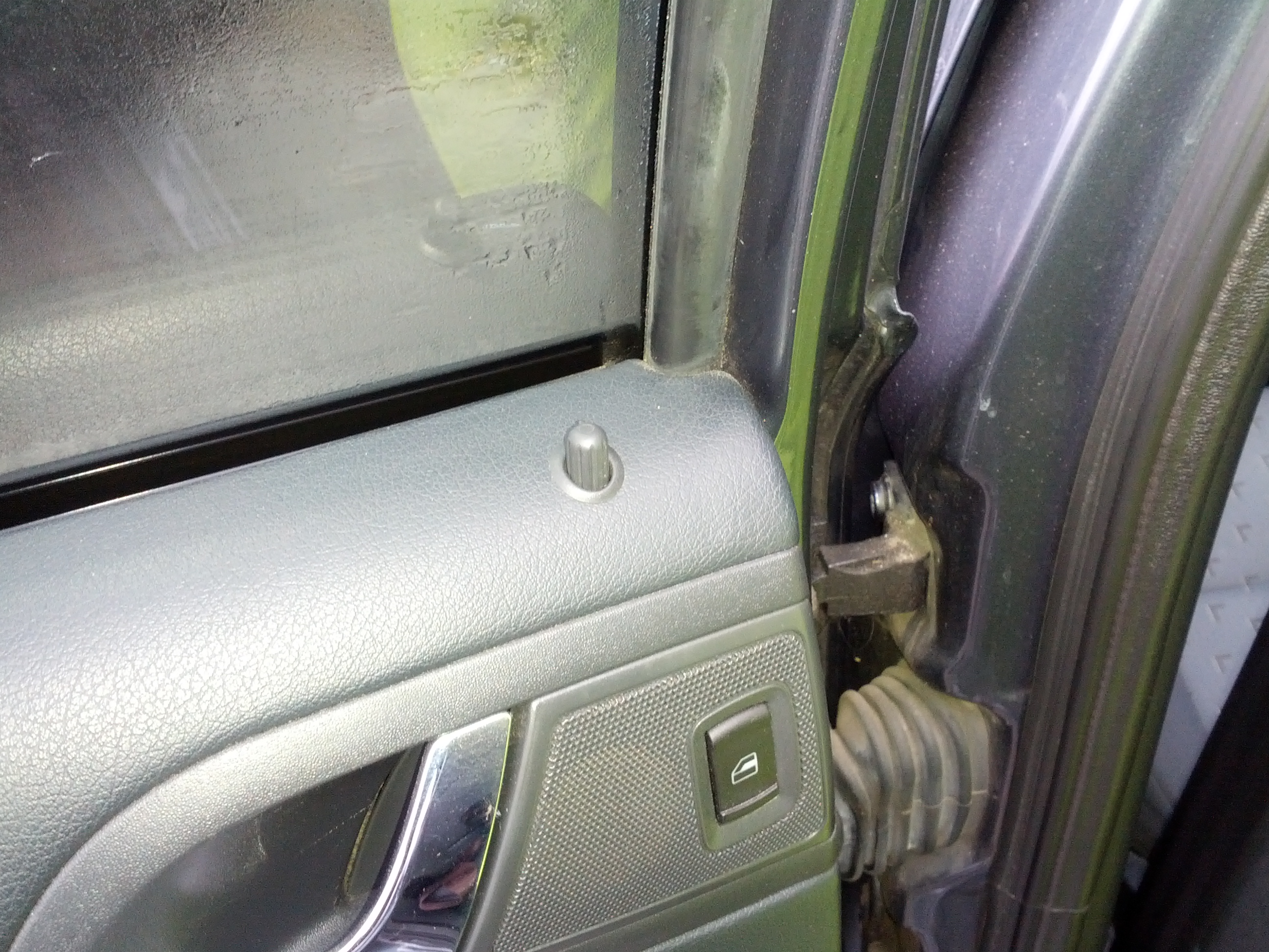

Не могу достать этот шпингалет, куда крутить?
Не могу достать этот шпингалет, куда крутить.

Боковой реверсной отвёрткой с насадклй, что имеется в любом приличном наборе, не?

он у тебя не крутится? или я не понял вопроса. Крутить против часовой стрелки. долго
но в любом случае - снимать карту и смотреть/менять сервопривод

Снять карту-он не мешает, да и тяга вварена в него кажется..

не получается выкрутить (стянуть, скрутить, снять, достать) этот шпингалет который прячется внутрь карты при закрывании центрального замка.
я хочу выкрутить все 4 шпингалета (кстати, как они называются) и на их место поставить хромированные.
на форуме по Skoda советовали крутить с силой, но что-то я побаиваюсь приложив усилие сломать. своими пальцами не могу провернуть и на 1 мм, кручу с таким усилием, что аж пальцы белеют... а сильнее - боязно сломать.

В любую сторону (лучше против часовой стрелки) на 90 град и снимаешь вверх ....

Карта снимается вверх. Эта кнопка с тягой не мешает. Может ты еще по карте не все выкрутил. Нужно выкрутить: все саморезы по периметру, большие болты внутренней ручки (за которую держатся), а также маленький саморез под ручкой открывания двери.
