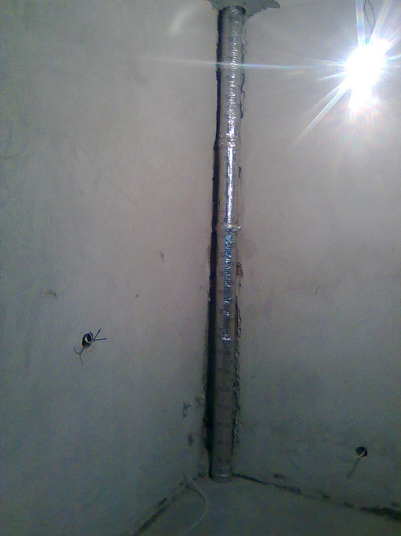

      12 декабря 2012 в 11:21 Гілками Прикріплені файли (0 завантажити)
я уже заклеил виброизоляцией автомобильной 4 мм, далее будет шумка, каркас гипсокартона и плитка
труба в стиле NASA:
я уже заклеил виброизоляцией автомобильной 4 мм, далее будет шумка, каркас гипсокартона и плитка  труба в стиле NASA:
