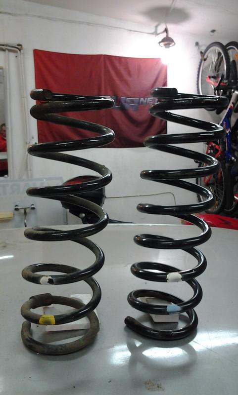

Вообщем проставки я не ставил. У меня есть "донор", такая же субара того же года и с таким же обьемом как моя. Снял с нее задние стойки, с мыслью спокойно подобрать проставки по размеру верхних опор амортизаторов и тут заметил одну интересную штуку.
На пружинах которые стояли на моей машине есть две метки - белая и желтая.
А на пружинах с "донора" метки - белая и синяя. С виду вроде пружини одинаковые и пока не снимешь то разницы не заметно. Но когда снял и посчитал витки,оказалось что у пружин "донора" с белой/синей меткой 8 витков. А у прижин моей машины 7 витков ! Получается пружины с белой/синей метками выше и жестче. Короче перебрал стойки ,поменял верхние резинки в которые упирается пружина,на новые, и поставил себе на машину уже с бело/синими метками.
Результат ощутился сразу, задок приподнялся,машина стала жестче и затирать перестало.
Кстати передние пружины у донора тоже с синими метками, а на моей желтые.Скорее всего тоже махну их местами.
На фото - слева пружина с моей машины (метки белая+желтая ) справа пружина с донора (метки белая +синяя).

а чем отличается "донор" в плане комплектации, может другой двигатель?
41 год за рулем, Киев
Сообщения: 9655
С нами с 10.01.2004
Re: Subaru legacy проставки под заднюю опору стойки аморта. [Re: Nikitych]
      9 декабря 2012 в 16:09 Гілками
Nikitych 09.12.2012 13:57 пишет:
Все тоже самое. Обе машины 2.5 с автоматом.

Судя по всему на доноре сток, а на твоей уже заниженные... Хотя они должны быть более жесткими (теоретически)
