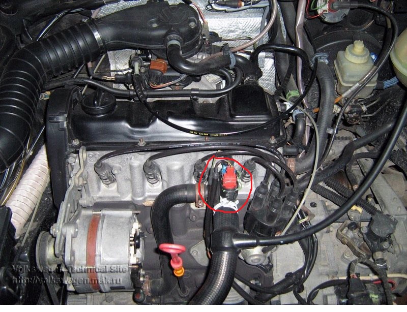

Красным кружочком обвел место где они стоят.
Вот те провода на рисунке из них и торчат
Их там два: один для индикатора на приборке
Другой для мозгов двига (если есть), вентилятора радиатора и прочих девайсов.
Стоят фигню.
При глюках датчика может плохо заводится на холодную, троить , дымить и не ехать.
ЗЫ: Сам не думал когда тот корч покупал что таких матюков нахватаюсь
Красным кружочком обвел место где они стоят.Вот те провода на рисунке из них и торчатИх там два: один для индикатора на приборкеДругой для мозгов двига (если есть), вентилятора радиатора и прочих девайсов

digor_ua 28.11.2012 18:33 пишет:
там только для приборки и мозгов впрыска. датчик-реле вентилятора радиатора на самом радиаторе и включается не от температуры двигателя, а от температуры радиатора.
