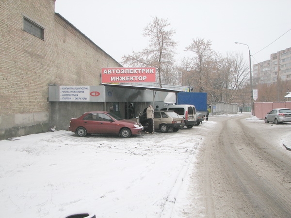

Як варіант, біля ринку на Перова є майстерня "СВ", яка знаходиться там давно і в загальному спеціалізуєтся на автоелектриці.
Майстерня розташовується по заду ринку на Перова, через перехрестья по діогоналі від діспечерської 29 тролейбуса, помітна з перехрестья, дивіться фото. Працює без вихідних з 10 до 18, на роботи що потребують запчастин краще звертатись не пізніше 15 години, щоб встигнути визначити причину і купити запчастини на ринку. Де які запчастини є в майстерні. Оплата погодинна, 100 грн. за годину, мінімальний платіж 30 грн. В середньому робота без запчастин по ремонту генератора, стартера коштує 100-300 грн. Ремонтують ніби 4 майстра, рідко буває що нікого нема, але буває що всі є і всі зайняті.
