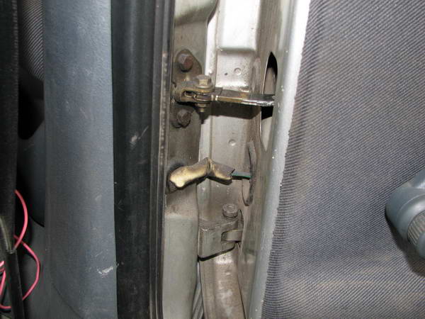

ЦЗ не фирменный, установлен, вероятно, в комплекте с сигналкой Конвой предыдущим владельцем. Началось с того, что в полуоткрытом положении водительской двери приводы замка на всех дверях легонько дергались. После этого привод на водительской двери перестал нормально работать: если закрывать ее ключом - остальные замки тоже срабатывают, с сигналки водительская не закрывается. С брелка другие замки открываюся, водительский приходится открывать ключом.
В общем, где копать, подскажите, плз

проверить контакт, похоже просто отвалился провод

Там же пятипроводной привод? Скорее всего или проводка, или сам привод - управление другими еще работает, а сам уже не движется. Я не помню насчет цветовой маркировки, по этому в общем: если есть доступ к центральному замку, то снять разъем и принудительно подать на замки плюс на открытие и закрытие, чтобы убедиться, что замок не срабатывает (значит сам привод или проводка к нему) или срабатывает (вероятно, в центральном замке есть отдельное управление водительской дверью и неисправность там - ремонтировать или включить водительскую дверь паралельно с остальными). Если проводка или привод - дальше понятно.

Скорей всего повреждены провода между кузовом и дверью.
Там у меня резиновый рукав, конечно, есть, но это не гарантия. Все равно погода нелетная

СтОило бы указать машину...
у фольксвагенов, например, перелом провода в дверной гофре - очень частое явление.
Кроме того, многие" установщики" тянут в дверь родные провода из комплекта - Г..редкое.
Неплотно увязанные, без дополнительной трубки, очень часто перетираются\ломаются.
судя по описанию, оно и есть.

Т4. Судя по всему, там и проблема.

Именно Т4 и Б4 - наиболее часто привозят мне сей трабл.
Интересно наблюдать картину, когда стеклоподьёмники на Б4 работают только тогда, когда "размахиваешь" дверью.
