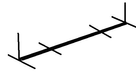

Насчет простенького стенда самопального не думал? Цеплять лебедки к конструкциям стремно как-то, еще завалится Видел у рихтовщиков приспособу примерно такую, как на рисунке. На средние поперечины колеса крепятся, длинная труба из 15-го швеллера сварена
Насчет простенького стенда самопального не думал. Цеплять лебедки к конструкциям стремно как-то, еще завалится   Видел у рихтовщиков приспособу примерно такую, как на рисунке

32 года за рулем, Киев
Сообщения: 14191
С нами с 13.07.2005
Re: Покраска "очумелыми ручками" [Re: spd]
      11 февраля 2013 в 15:57 Гілками
spd 11.02.2013 15:36 пишет:
думал. пока ничего не надумалось кроме: взять сварочник инверторный и притащить швелеров/уголков несколько десятков кг.
уже по месту конфигурировать конструкцию под конкретный случай - то есть без внешнего упора, путем крепления к кузову кронштейна, за второй конец которого крепить растяжку. всё резать и варить уже под конкретные условия.
ну надо тепла ждать - это проще делать открытой на площадке и частично разобрав машину..
в общем пока в раздумьях - бюджета на ремонтников всё равно сегодня не предусмотрено, а для самодеятельности не самая хорошая погода.
а вот красить думаю всё по кругу (кроме крыши и стоек) - думаю что даже при не точном попадании в цвет не так и заметно будет. но опять же - пока в раздумьях.
