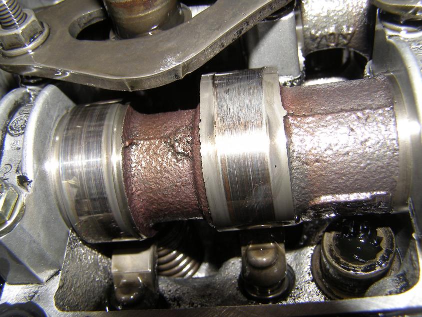

Какой допустимый износ распредвалов?
Есть у меня такой на разборке. Снял клапанные крышки.
На валах износ есть, но не глубокий (на фото ниже).
Это в утиль или еще жив?
З.Ы, ехал хорошо, заводился как положено дизелю с пол оборота и холодный и горячий.

по кгижке 1,5мм

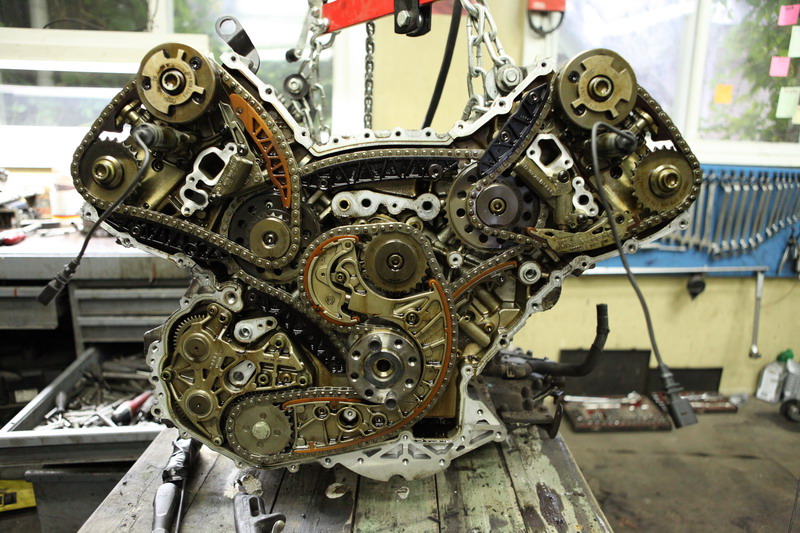

      25 февраля 2013 в 20:30 Гілками Прикріплені файли (0 завантажити)
markush 25.02.2013 18:07 пишет:
Andrew82 25.02.2013 11:05 пишет:
Выбираю между 2,5 и 2,7 т.е. не вижу особой разницы в расходе что 2,5 будет в городе кушать 12л солярки что 2,7 будет потреблять 20л газа, но вот газовую топливную я всю переберу за 2 часа с закрытыми глазами, могу тупо заменить все на новое за 300$, а с дизельком посложнее.
Вот интересно по механике насколько они геморройны.
с таким подходом имхо лучшим вариантом будет 4.2 + газ... никаких турбин, ремней и куда меньшая вероятность адовых ремонтов двигла
гы, ты про какой 4,2 - ременной на А6 или цепной на уроде?
Если про ременной то там какбы не дороже , чем на 2,5 и 2,7, конструкция фактически точно такаяже.
ну а про цепной - я вообще молчу
см фото - и вся эта байда находится между блоком двигателя и коробкой - например чтобы снять распредвал - надо снять двигатель с коробкой и располовинить. знаешь сколько стОит эта работа?

Re: Отвечу на многие вопросы по V6 2.5TDI [Re: lvv]
      26 февраля 2013 в 08:44 Гілками
lvv 25.02.2013 20:30 пишет:
про уродский.

Re: Отвечу на многие вопросы по V6 2.5TDI [Re: markush]
      26 февраля 2013 в 16:43 Гілками
markush 26.02.2013 08:44 пишет:
про уродский.
а чо туда лазить? (в грм я имею в виду)
и люминивый блок там уже с гильзами насколько мне известно
ну-ну, летом на с-карсе снимали такой двиг с А6 4Ф. "троил" - клапанная пружина лопнула. или не надо было? - 7 цилиндров ведь работало...
и нет там никаких гильз.
Гильзы были в 3,0 моторе - но лучше бы их там не было!!!
