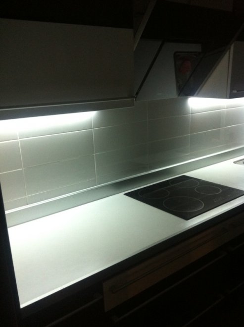

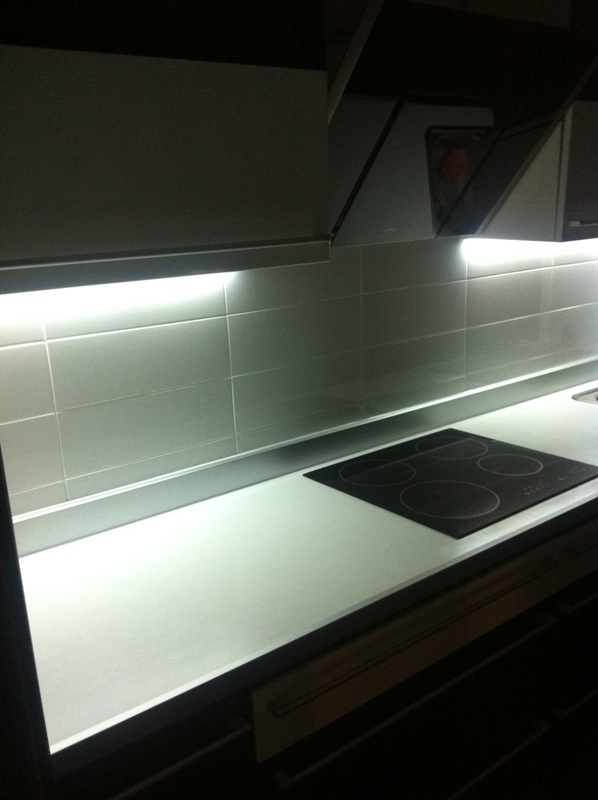

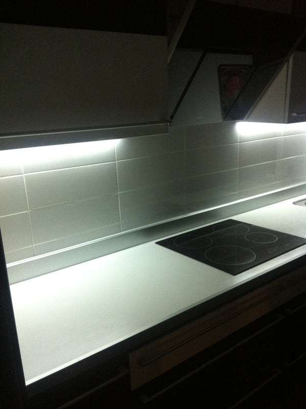

Странные у тебя мебельщики, лента рулит, причем на практике хватает даже с 60 диодами на метр и сужу это по своей, которая в силиконовом чехле приклеена к дну ящиков. Цена вопроса копейки, а такого ровного света при минимальных потерях места не добьешься никак. Фото сделано полностью в темноте, только при включенной подсветке
