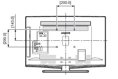

Посмотрел на телевизоре сзади гнезда под крепеж. Верхние там находятся на большом расстоянии а нижние на меньшем. А у крепежа планки ровные. Как его крепить в этом случае?

А вообще без дополнительного крепления ТВ можно на стенку повесить? Сзади торчат 4 головки болтов. Вот если бы ушки...

VESA 200*200
