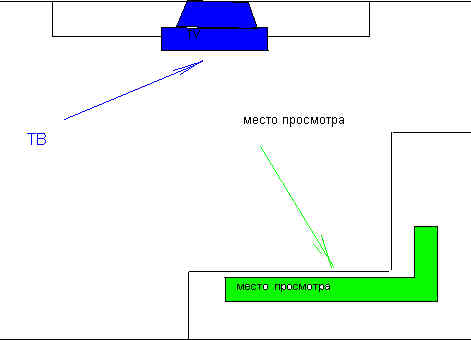

Re: домашний кинотеатр,вопрос по звуку [Re: KVJ]
      19 апреля 2005 в 19:17 Гілками Прикріплені файли (0 завантажити)
Примерно так.
Колонки наверное будут напольные,хотя может и другие,пока не знаю
Примерно так.Колонки наверное будут напольные,хотя может и другие,пока не знаю

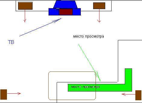

Я бы рекомендовал так (+) [Re: Seil]
      19 апреля 2005 в 19:57 Гілками Прикріплені файли (0 завантажити)
Тебе напольники прям аж просятся (если есть куда их поставить справа и слева от телека).
Центральный канал - просто поставить сверху на телевизор. А тыловые на боковые стенки навстречу друг другу. Направление излучения динамиков указано красными стрелками.
Хорошая "сцена" бедет только на центральном диване (место обведено в коричневой линией).

Re: Я бы рекомендовал так (+) [Re: KVJ]
      20 апреля 2005 в 13:04 Гілками
Огромное тебе спасибо
А если я тыловые тоже напольные поставлю?
Или всёже лучше на стену,тогда на какой высоте примерно?

Re: Я бы рекомендовал так (+) [Re: Seil]
      20 апреля 2005 в 13:37 Гілками
Напольники они вообще дорогие гады, смысла так тратится на тыловые каналы нету. Да и место они занимать будут . На тыл пойдут обычные полочники типа на стену повесить. Высоту подвеса - в идеале на полметра выше ушей сидящих зрителей, но это слишком низко и выглядит внешне некрасиво. Поэтому вешай так низко, насколько позволяет эстетика.
