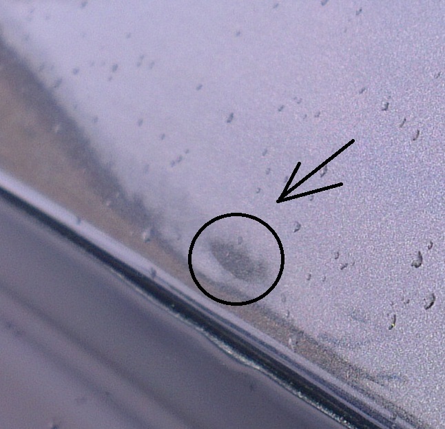

Извините за задержку. Замотался в делах. Получилось так:
Если прямо смотреть, то не особо видно:
Если смотреть наискосок, вдоль арки, то становятся заметны неровности, которые остались от рихтовки, получается даже чуть хуже, чем на первом фото. Сфоткать не получается, т.к. из-за переливов краски не видно.
Змінено maxwell (02:35 16/12/2012)

даже кантик потянули, а там где осталось видимо короб идет и клей не потянул?

ну недотянули чуть чуть ... и не рихтовали
ну недотянули чуть чуть . и не рихтовали
Схалтурили?

ну может опыта не хватило ... мои такое делали
Ну я по технологии не знаю. Сказали, не получилось. Типа, краска может отпасть.

да такой риск есть ... подорвать краску ... чтобі не подорвать - надо снимать потолок и вот таким
играться внутри короба вплоть до сверления технологических отверстий
так или нетак может оценить только мастер который делает
" рисковать или не рисковать" , т.к. если подорвет краску
то "попадет" на покраску

насколько знаю, потолок опускали, но короб не сверлили, уточню детали - отпишусь.

Да делали все по технологии, даже не сомневайся, сначала клеем, потом крючками пытались подлезть, видать не хотели лишние дырки в коробе нового автомобиля..

Пообщался с матером, он сбросил свои фотки, говорит что осталась не вмятина, а не большой блик, из-за этого решили не сверлить силовую часть автомобиля, потому как не целесообразно нарушать силовую структуру авто из-за столь мелкого повреждения. Кроме того сказал, что даже засверлившись, не факт, что продавали бы метал, так как короб все таки силовая часть.
Вот как это выглядит если снимать без приближения:
