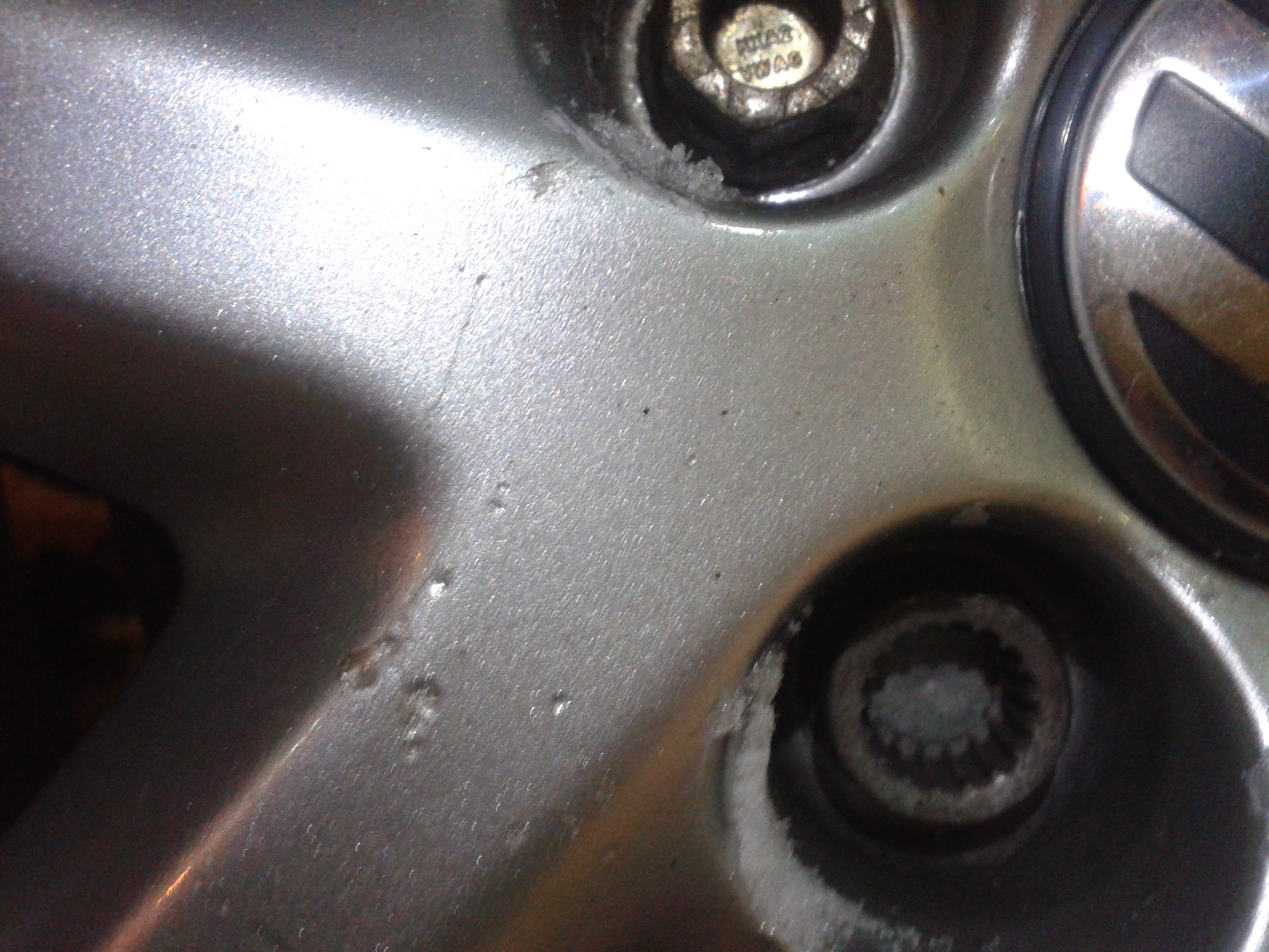

      15 декабря 2012 в 09:19 Гілками Прикріплені файли (0 завантажити)
При покупке машины его не было, а теперь заменить резину невозможно без него. Сейчас она стоит на шиномонтаже, еле доехали на летней.
МОжет кто одолжит ключ, иначе не успеем поставить машину на учет!
На фото он внизу как звездочка.
Спасибо

Re: Срочно нужен секретный ключ для cross polo!! [Re: JacKkie]
      15 декабря 2012 в 09:25 Гілками
JacKkie 15.12.2012 09:19 пишет:
Спасибо
Это вроде как секретка. У меня есть секретка фольцевская но подойдет ли она на вашу машину..
Должен быть в комплекте !

Re: Срочно нужен секретный ключ для cross polo!! [Re: max_k]
      15 декабря 2012 в 09:32 Гілками
А по фотке не видно, подойдет ли?
Или где бы купить ее?
Просто слышала, что только для кросс поло они идут и больше ни для каких других моделей.
      15 декабря 2012 в 09:46 Гілками
JacKkie 15.12.2012 09:32 пишет:
По фотке не помню внешний вид. Надо идти на стоянку смотреть.
Купить такое можно наверное у официалов. Где то слышал что подбирают по вин коду.
      15 декабря 2012 в 09:53 Гілками
max_k 15.12.2012 09:46 пишет:
Звонили официалам, в атлант м есть для екстренных случаев, но они не выдают, надо ехать к ним..мы не доедим. там говорят что 2007 уже сняты с производства, щас другие секретки ставят.......

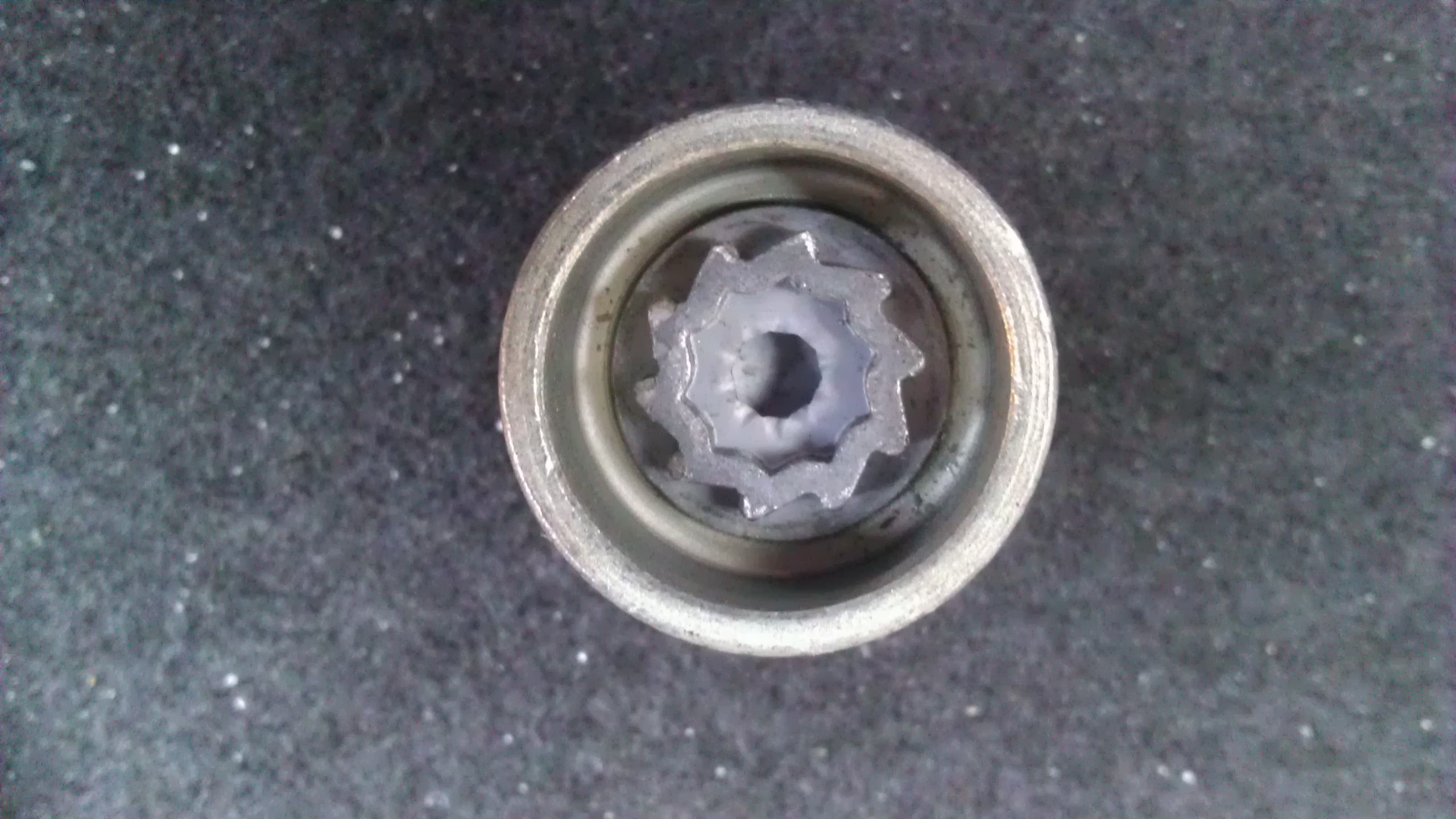

      15 декабря 2012 в 10:08 Гілками Прикріплені файли (0 завантажити)
У меня открывашка такая
      15 декабря 2012 в 10:16 Гілками
Спасибо!
Но она не подходит
Сейчас прозванием все сто по фольцам.
      15 декабря 2012 в 10:32 Гілками
JacKkie 15.12.2012 09:53 пишет:
стоит ехать к официалам - ключ секретки уникален как и ключ замка зажигания (так же внешне типа похож, но не родной не поможет). если у них есть открывашка универсальная - это очень не плохо, заодно купите у них 4 болта или комплект секреток с ключами.
вариант №2 - высверливать головку, снимать колесо, выкручивать остатки, ставить обычный болт или сою секретку купленную заранее.
вариант №3 - искать в багажнике ключ - может быть в наборе инструмента для замены колеса или где-то рядом (обычно поставляется 2 ключа секреток).
JacKkie 15.12.2012 10:16 пишет:
Спасибо!
Но она не подходит
Написал знакомому на Автосоюз. Может получится.
      15 декабря 2012 в 22:20 Гілками
что-то эта секретка уж сильно похожа но обычную звезду М12-М14...

Re: Срочно нужен секретный ключ для cross polo!! [Re: zaz-racer]
      17 декабря 2012 в 10:28 Гілками
Спасибо за советы, теперь будем знать!
Таки Нашли секретку в инструментах в машине, безумно счастливы)))))
