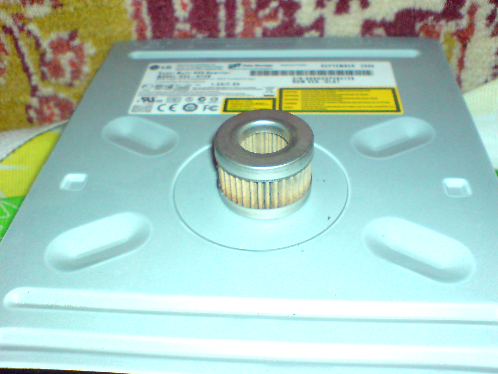

Сегодня решил сменить фильтр грубой очистки в редукторе, и был приятно удивлён его состоянием. Фильтр пробежал около 9000 км в 99% заправлялся на авантаж 7 возле фридома, пару раз на разных заправках. Прошлый фильтр при разных заправках в основном на Барс был весь забит стружкой и чем-то залеплен сам фильтр, при этом клапан в редукторе заклинило. На Авантаже 7 специально стал заправляться чтоб проверить потом фильтр .

Никогда ещё не видел такого чистого фильтра. Магистраль медь или пластик?

фильтр как новый , сам менял на 15 тыках был в шоке от его состояния был залеплен стружкой капитально.

у тебя газовые магистрали медные или пластиковые?
upd: вопрос - топикстартеру
Змінено B.O.S. (09:48 16/12/2012)
18 лет за рулем, Киев
Сообщения: 1381
С нами с 10.10.2007
Re: Сменил фильтр в редукторе [Re: kulibin]
      16 декабря 2012 в 11:22 Гілками
Медь.
ПАПАрация ***
Сообщения: 13706
С нами с 09.02.2004
      16 декабря 2012 в 14:05 Гілками
kulibin007 16.12.2012 11:22 пишет:
Медь.
тогда тем более странно. С нашим газом обычно чешуйки сульфида меди на фильтре присутствуют независимо от остального мусора, и чем старше система - тем больше. Совсем чистый фильтр может быть разве что первые полгода.

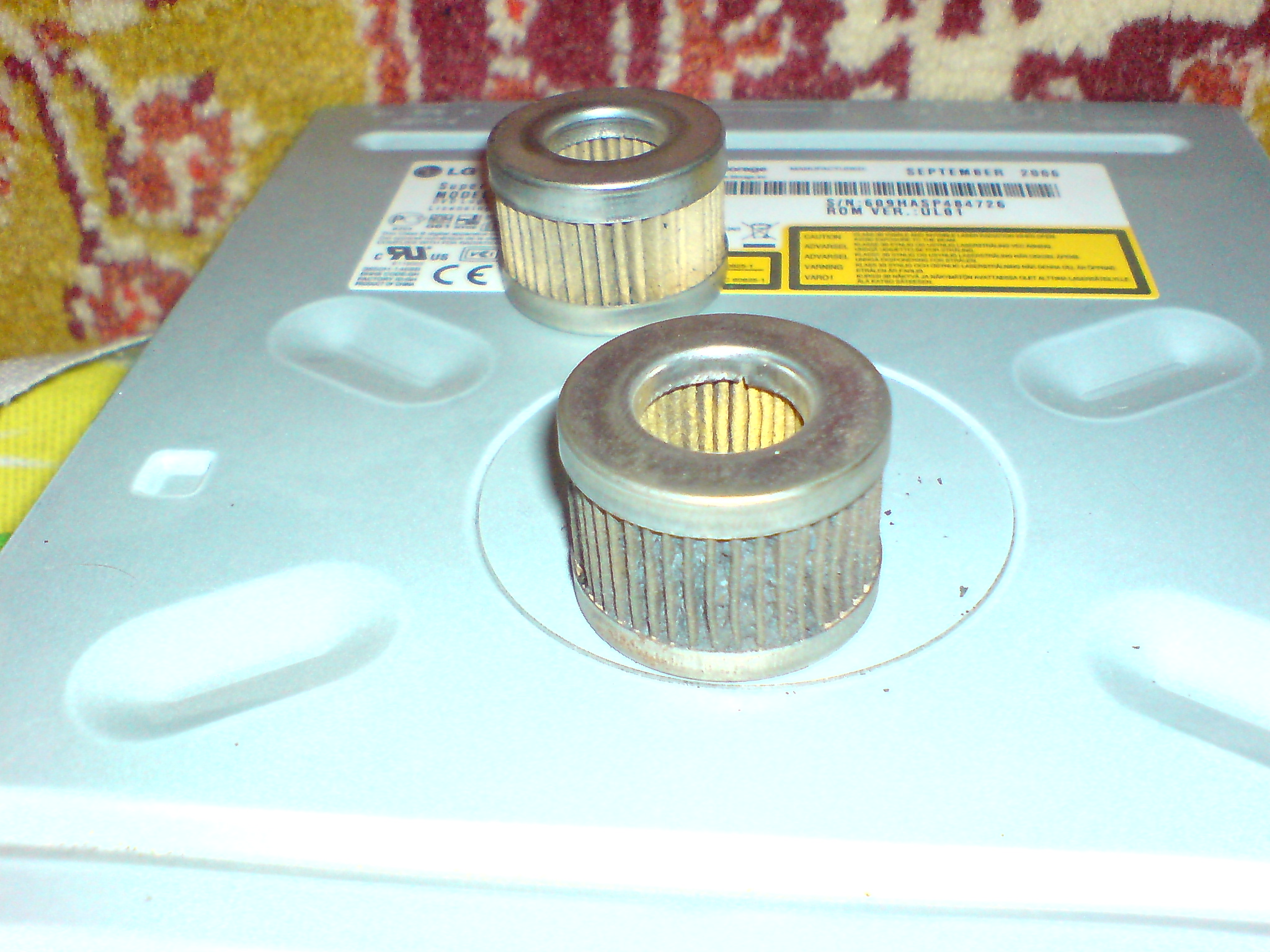

Фильтр сам менял лично в прошлый раз 18 августа и чуть позже чистил клапан в редукторе, с тех пор для эксперимента стал на авантаже заправляться и всё ок.
Вот фото фильтра который менял в прошлый раз, заправлялся в основном Барс на Вискозной и в конце Закревского и БРСМ на Ватутина иногда на Сырецкой напротив Маршала. Причём когда открыл крышку фильтра там было столько стружки что и фильтра особо не было видно .
Фильтр сам менял лично в прошлый раз 18 августа и чуть позже чистил клапан в редукторе, с тех пор для эксперимента стал на авантаже заправляться и всё ок. Вот фото фильтра который менял в прошлый раз, заправлялся в основном Барс на Вискозной и в конце Закревского и БРСМ на Ватутина иногда на Сырецкой напротив Маршала

видимо таки отличается содержание серы в топливе в разы, если не на порядок

Боря! Ты не поверишь - плюсую +100 за Авантаж. У меня такой же по чистоте фильтр после 50 ткм. Специально не менял - ждал симптомов забитости.
После Плодовой - больше пол сезона - 20 ткм. не живет.

Осмелюсь высказать предположение, что количество окиси окиси в фильтре зависит не от пробега в тыс. км, а от времени от последней замены. Газ в трубопроводе есть всегда, и реагирует всегда. Можно за полгода проехать 30 тыс. км, а можно 5 тыс. А окиси будет одинаково. Ну и время года: при высокой Т химические процессы идут быстрее.

Не подходит. У меня постоянный среднегодовой пробег - 50 ткм. Раньше делал ТО 2 раза в год - осенью и весной - вск с заменой фильтров.
Авантаж в разрезе чистоты фильтра - рулит.
