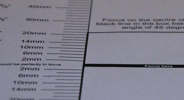

Завел в хозяйстве D90 + 18-105VR, объектив оказался с сабжевым траблом.
Какие будут мысли?

В зависимости от степени поражения - забить или что-то делать. Во втором случае - отдать комплектом на юстировку, должны поправить, кто бы ни был виноват. Но это за деньги.

стекла афс юстируют через комп в сервис-центре

Ну вот как-то так..
Забить?
Ну вот как-то так.Забить

ИМХО забить - точка фокусировки практически не вываливается из границ резко изображаемого пространства, а в реале - большие дистанции или прикрученные диафрагмы, когда глубина резкости существенно больше в линейных размерах, это и вовсе будет несущественно.

Тестировал при дневном свете, с штатива, с расстояния не менее 50*ФР, с правильной мишенью? Забей и начни фотографировать.

Лично я перфекционист, и на такие вещи не забиваю. Но проверка при ДНЕВНОМ!!! свете обязательна! Особенно часто выявляется "погрешность" при свете экономных ламп.

вобщем, договорился, завтра везу в сц
