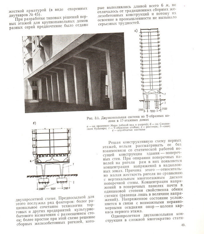

извините может чуток не в тему ,но в принципе вопрос о недвижимости и ее качестве
итак бучмы 8
прочитал о его конструкции и ума не приложу как он вообще стоит без фундамента ? но как то же простоял 40 лет.
в интернете о его технической части ничего нет ,знаю, что таких дома в Киеве всего 4
вопрос как долго он простоит еще? безопасен ли он?

Извольте спросить где ті прочитал что сей дом стоит ваще без фундамента. Покажи сей документ. А то я как проектировщик таких перлов еще не слішал. В общем жду линк

Дом если видиш конструкции ригелей с колоннами то должен понимать что они опираются на фундамент, которого ті не видиш. Да но для понимания все дома в 60-х -- 70-х проектировались няп на 40 лет. Я б для себя там не покупал. Луче смотри уже "честній" БПС

не по той. Сдесь сборніе конструкции. Чуть поже отсканерю вам разрез "грамотній"

      20 декабря 2012 в 12:44 Гілками Прикріплені файли (0 завантажити)
ну и собственно говоря разрез сподобного дома с Москвы:
НА рис. а, в видно как опираются те стойки, и есть ли там фундамент
ну и собственно говоря разрез  сподобного дома с Москвы:НА рис. а, в видно как опираются те стойки, и есть ли там фундамент

ну фундамент как мне кажется не внушает доверия
почему то дома не пошли в массовое производство ,в чем причина?
и какая цель преследовалась в таком необычном проекте(кроме решения проблемы с 1 этажем)?

Фундамент свайный, че может быть надежней , у нас не пошли, в Москве достаточно массово. Почему не пошли

ABTOВЫКУП 20.12.2012 20:36 пишет:
спасибо за ответ
очень даже внушает
думаю о цене вопроса и тогда думали, не дешевый фундамент выходит, к тому же нет первого этажа и подвала, где удобнее всего размещать коммуникации
сейсмоустойчивость и вообще устойчивость на определенного рода грунтах, тем более если есть возможность затопления

sashkaa 20.12.2012 12:44 пишет:
получается дом начинается аж с 3го этажа ? кроме тех.сложности какие преимущества у них ?

sashkaa 20.12.2012 20:55 пишет:
Почему не пошли
Многое зависит от грунта,геодезии и тп,в Москве с этим немного получше чем у нас.
