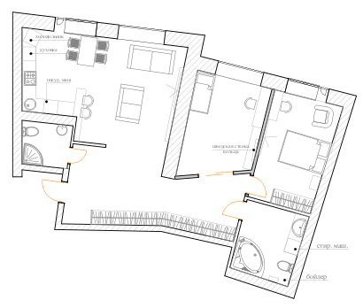

Вводные:
Квартира, новострой, второй этаж, две комнаты, окна из комнат выходят на лоджию, кухня-гостинная, одно окно - выход на балкон, второе на улицу..
Не хочу ставить решетки, хочу пультовую охрану... Охранная контора посоветовала. На обе лоджии по комбинирванному датчику объема, разбития стекла. Плюс в кухню гостинную датчик объема направленный на то окно что выходит не на балкон. Геркон на входную дверь, и диод индикации..
Насколько это адекватно?
Что хочу еще но не знаю сколько это может стоить... Контора с пульта внятно посоветовать не может чегото..
Хочу чтобы была возможность ставить на охрану внешний периметр квартиры, но чтобы при этом окна на лоджиях были открыты на проветривание (т.е. датчик объема на лоджиях уже не подходит)
В сигнализациях не разбираюсь, но мысль крутится вокруг датчиков на полное открытие окна + плюс на звуз разбития стекла или что то вроде, но сколько тогда их надо?
Или инфракрасные какие датчики на лоджиях..
Или все это дурная блажь? И обчной тревожной кнопки должно хватить?
( когда был подростком жил на втором этаже, и одной ночью когда я спал один дома, залезли на лоджию и стащили велики, хорошо что не полезли дальше, или что я не проснулся.. вот теперь и думаю чтоит ли заморачиваться)
Вводные:Квартира, новострой, второй этаж, две комнаты, окна из комнат выходят на лоджию, кухня-гостинная, одно окно - выход на балкон, второе на улицу. Не хочу ставить решетки, хочу пультовую охрану

тревожную кнопку нажать надо успеть
ты общался со спецами ГСО или частной конторы?
ставь сигналку так, как тебе нравится, а если хочешь, что бы какая-то то зона ночью была не под контролем, то надевай на ночь картонный колпак на сигналку
Змінено Terlikon (21:45 26/12/2012)

вместо объемников ставятся ИК датчики движения - и проветривайте хоть до посинения.
предложенное по сути вполне адекватно, что не устраивает то? кнопка - ну такое, отдельно может быть а может и не быть, но только кнопка без датчиков - а когда вас дома нет, кто нажимать будет - кот?

То что схема с тремя датчиками объема рабочая для ситуации когда квартира ставится под охрану при отсутствии хозяев я понимаю, но она не работает когда мне нужно поставить периметр под охрану ночью когда дома спит жена с детьми, и при этом окна открыты на проветривание. Про ИК датчики движения они мне не сказали, спрошу у них (частники) завтра. Подъеду еще в ГСО, но по телефону они мне не понравились..

есть классическая схема: объемные датчики и датчик на входную дверь на открытие. Датчики комбинированные и прекрасно уживаются.
ну, добавьте датчиков отдельных на открытие\разбитие окна и охраняйтесь. заодно и датчики протечек не помешает зацепить. нынешние ПКП позволяют изгаляться как душа пожелает. http://www.satel.pl/ru/cat/5#cat5

Комбинированные датчики правильно посоветовали.
У них ложняков на порядок меньше.
Подразумеваем, что имели в виду совмещённый ИК+микроволновый.
Если ИК+аккустический, то это не совсем хорошо.
Понятно, что конторе проще и дешевле монтировать 1 датчик "два в одном", чем два, но по физике своей работы аккустический датчик должен быть направлен на окна, а ИК как раз должен смотреть вдоль или от окна, чтоб не давать ложняков от засветки солнечными зайчиками (а их на 2-м этаже будет - не сомневайся). Так что стоять эти два типа датчиков оптимально должны в разных местах.
Для охраны периметра по классике юзают герконы на дверях и окнах. А если хочешь спать с открытыми окнами, то тут тебе в помощь только ИК с направленными линзами (т.н. "шторные") и желательно с хорошим иммунитетом к белому свету (не менее 12 килолюкс (например, КС-101, который я делал, работая в ITV )
Тревожная кнопка хороша в магазинах и кассах. Дома она годится исключительно как дополнение к охранному комплексу.
P.S. обратите внимание на термины:
"объёмник" - это датчик для охраны объёма.
Это может быть ИК или микроволновик с различными исполнениями для крепления (стена, угол, потолок, кронштейн)
Для охраны периметра используют герконы. Также аккустический датчик разбития стекла по своей логической сути является периметрическим.
Имейте это в виду, чтоб вас не сбивали с толку
Хочу спать с окнами открытыми на проветривание.. Геркон снизу окна подойдет?
Если можно киньте ссылку на ИК с направленными линзами (т.н. "шторные") датчик?
Пока вырисовывается такая вроде такая схема Комбинированные датчики объема-разбития стекла + входная дверь это один контур, который активируется когда хозяев нет дома.
Герконы на окнах(или дверях на лоджии) плюс датчики разбития стекла + входная дверь, для постановки на охрану периметра на ночь когда все спят..
Правильно?
По такой схеме у тебя получается дублирование датчиков разбития стекла. Я бы сделал так:
1-я охранная группа -
1.1. Герконы входной двери
1.2. Герконы дверей из квартиры на лоджии
1.3. Датчики (отдельные) разбития стекла лоджии
2-я группа
2.1. Объемники кухни и гостинной
1-ю группу сдаешь в присутствии людей в квартире, а уходя ставишь и 1 и 2 под охрану.
Только вот такую "особенную" схему необходимо согласовать с охранной фирмой

Хотя я бы тоже с ними не заморачивался, но автор же хочет ночью квартиру проветривать и одновременно периметр под охрану сдавать

Это акустический датчик один на всю лоджию правильно?
А можно ссылки на примеры таких датчиков (или названия ) чтобы примерно понять их стоимость?
В ДСО сказали что при усложнении схемы они будут ставить какой то канадский блок управления, а не тот стандартный что идет у них. Причем покупают гдето на стороне или можно будет самому купить и принести..
Да, если лоджия одна
ВОТ например, там и прайс есть
Да, для того, чтобы иметь возможность сдавать раздельно группы нужен немного другой объектовый прибор.
