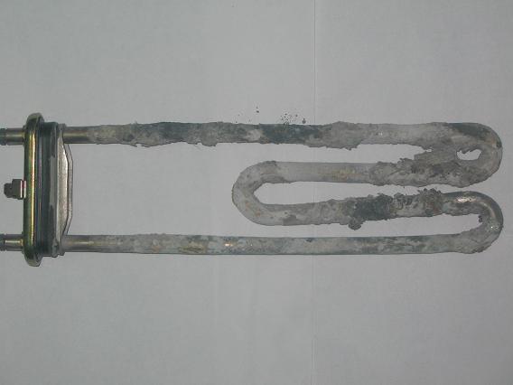

Продолжение истории [Re: Alister]
      26 апреля 2005 в 20:48 Гілками Прикріплені файли (13 завантажити)
Поскольку на замене тена сэкономить явно не складывалось, обратился к официалам и ,как будет видно из дальнейшего, поступил очень правильно.
Вскрытие показало, что тенн сгорел, покрытый толстым слоем накипи (см. прикрепленное фото).
Но это не все!
Сгоревший тен потянул за собой блок управления, точнее сгорел только каскад блока, который подает питание на тенн. При осмотре блока управления увидели "выстрельнувшую" детальку, в которой я разглядел банальную релюшку. Само собой, официальный сервис блоки не паяет, а только меняет .
Итого, если в наличии на складе будет нужный блок управления, ремонт стиральной машины выльется минимум в 300 у.е.

Вообще-то странно, что релюшка подгорела (+) [Re: Alister]
      27 апреля 2005 в 09:44 Гілками
очень и очень странно
Управляется она от 12 вольт, гальванически отвязанных от сети, а в контактах там особо и гореть нечему. Разве что фаза коротнула на защитную землю...
Тебе точно твой блок показали?
Фотку бабахнувшей релюшки и дорожек на плате к ней в макрорежиме можешь сделать?
А реле поменять обойдется в пару долларов от силы.
и вероятность того, что все остальное живое очень высока
а то если $300+, так проще будет чуть добавить и купить новую машинку с 2 летней гарантией

Re: Вообще-то странно, что релюшка подгорела (+) [Re: B.O.S.]
      27 апреля 2005 в 13:21 Гілками
100% - я присутствовал при разборке
Насчет того, что это именно релюшка я не уверен - плата была прикрыта корпусом.
