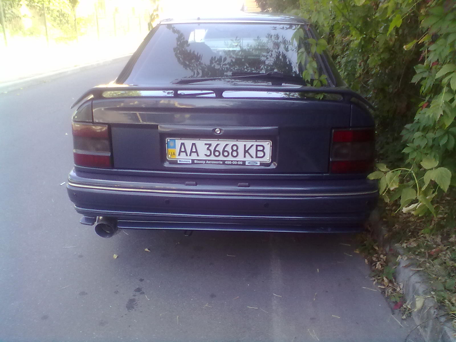

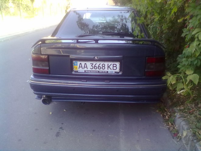

met
53 года (35 лет за рулем), Киев
Сообщения: 1513
С нами с 09.02.2002
Re: При заднем ходе свет слабый (+) [Re: kym]
      6 января 2013 в 22:53 Гілками Прикріплені файли (0 завантажити)
kym 06.01.2013 15:09 пишет:
met 06.01.2013 12:12 пишет:
..... Фонари с заводской тонировкой.
Шо за бред? Китаец?....
Ни один нормальный производитель не будет на заводе нарушать нормы и лепить пленки...
Это тебя развели как ......
А ну глянь может развели?
А ну глянь может развели.
Змінено met (22:54 06/01/2013)
