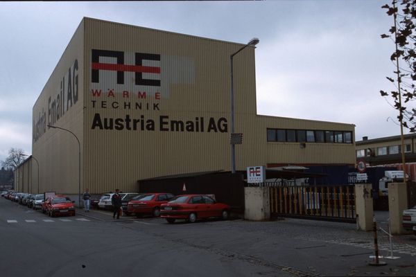

Чем не аргумент? Водонагреватели и кондиционеры ТМ HOTLEX производятся на одном из заводов концерна AUSTRIA EMAIL, главное предприятие которого находится в городе Книттельфельд, федеральная земля Штирия, Австрия.
www.austria-email.com

Единственное смущает словосочетание "главное предприятие"...
Все без исключения баки HOTLEX (Хотлекс) проходят на заводе AUSTRIA EMAIL эмалирование способом TITANIUM EMAIL (Титановая эмаль).
Чем не аргумент. Водонагреватели и кондиционеры ТМ HOTLEX  производятся на одном из заводов концерна AUSTRIA EMAIL, главное предприятие которого находится в городе Книттельфельд, федеральная земля Штирия, Австрия

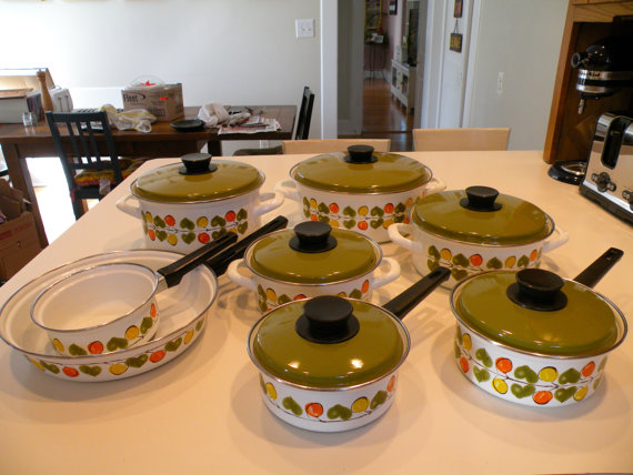

Так что, вероятней баки покрываются эмалью непосредственно на заводе в Австрии, а сборка уже может проходить и не на "главной линии завода". Ну а что самое главное/дорогостоящее в бойлере - это бак. Вот еще продукция того же завода для представления об эмалированном баке. Уверен, у многих еще от бабушек пооставались эмалированные кастрюли.

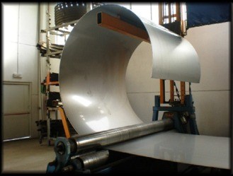

Для сравнения толщина бака из китайской нержавейки в бойлере 0,7-0,8мм. Как быстро произойдет сквозная коррозия в месте сварки без анода? Толщина жести нормальных консерв 0,25-0,38мм.
Нужно сравнивать толщину металла бака из нержавейки (надежность/долговечность) производства ведущих заводов Италия/Испания для внутреннего своего рынка (на своих заводах), и толщину нержавейки которая катается на линиях завода в КНР для поставки продукции в страны СНГ, Украину...
