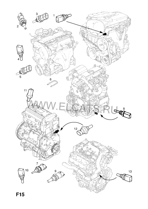

Шкод 05.01.2013 13:47 пишет:
ты знаешь что в опеле две стрелки температуры (вернее два датчика) один даёт команду крутится стрелке на приборке, а вот второй датчик даёт команду мозгам двигателя. так вот когда открывается термостат ты и видишь сброс температуры. датчик на приборку находится возле термостата.
Хм... тоже слышал про 2 датчика, но нашел только один.
Для Vectra C Z22SE, Z22YH датчик имеет код 1338441 (п.8 на картинке ниже)
[изображение]http://www.elcats.ru/CImage.ashx?Path=%2fxUGYovfpFzjSvteGQUIFJzuxO5bolW3QGDAYeFuv03aG4tW08d%2fSA8oQA0MPod4SGpFSAJ%2fJ00d7vjl%2bxmhlQT%2b8dLVDB%2fPxkeANc3sVkc%3d&Width=500[/изображение]
Подскажи, где расположен другой датчик.
Хм. тоже слышал про 2 датчика, но нашел только один
